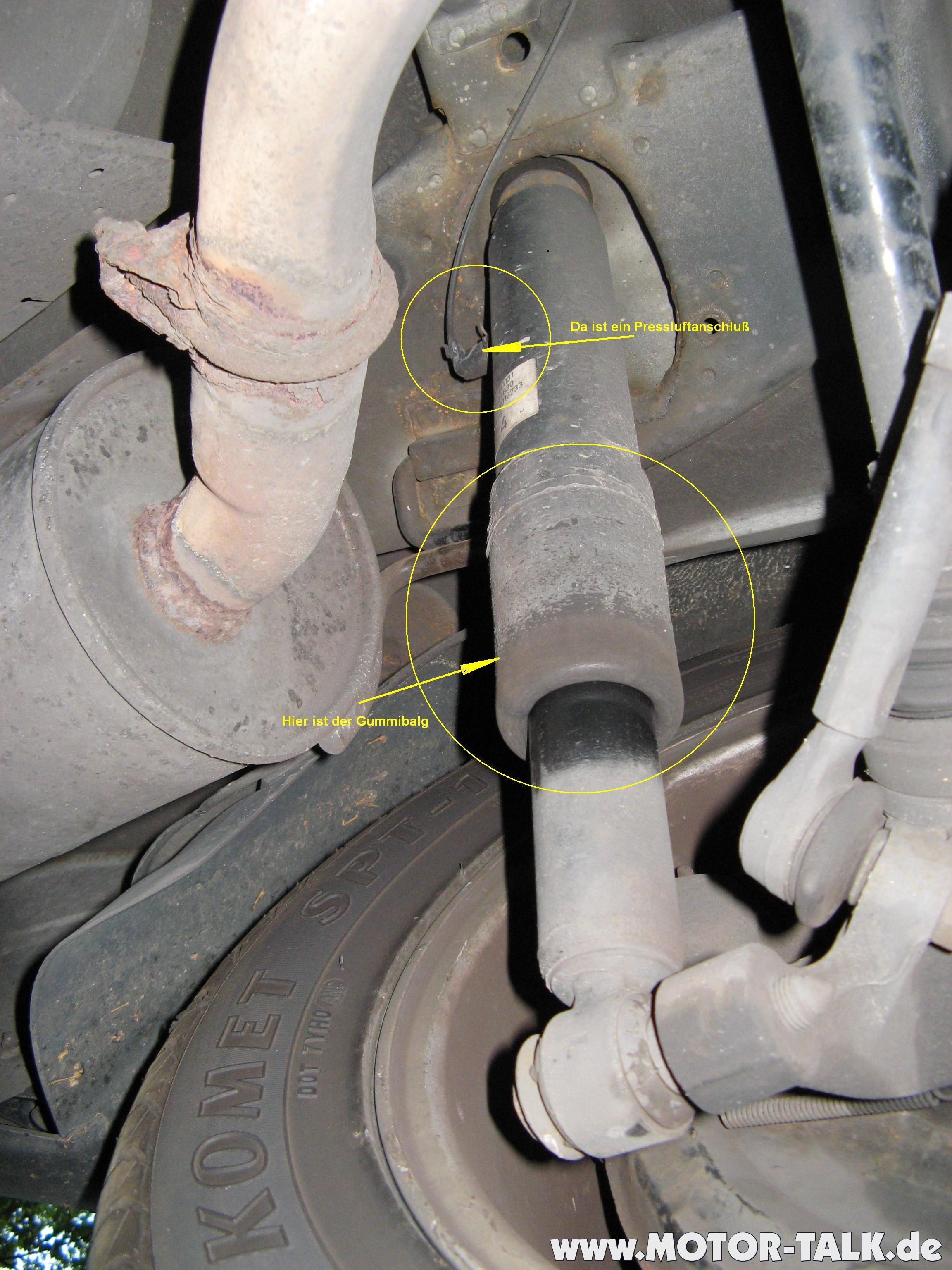

Ich habe ein Großes Problem mit meinen Stoßdämpfern. Dieses Problem muss bis zum 10.10. erledigt sein, da ich mit dem Auto c.a. 1500Km Fahren muss innerhalb von 3tagen.
Zu meinem Problem :
Ich habe eine Carhifi anlage verbaut. Diese hat ein Gesamtgewicht von c.a. 550Kg.
Von diesen 550Kg liegen c.a. 380Kg alleine Auf der Hinterachse des Fahrzeuges.
Mein Auto-Hintern ist dementsprechend zusammen gesackt und habe nurnoch 4-5cm Bodenfreiheit.
Mein Auto hat sogar schon den Auspuff verloren durch das Aufschlagen am Boden 🙁
Ich war heute bei einer Fachwerkstatt, da ich vermutete das die Federn schlapp sind.
Die sagten mit dort, ich hätte Koni Stoßdämpfer. Desweiteren habe ich Pro Hintere Achs 2! federn.
Die Federn seien zwar nicht die Besten aber ganz sicher nicht schlecht. An diesen könnte es also angeblich nicht liegen, da ich ja schlieslich 2federn pro seite aufweisen kann. Das mein Auto hinten so einsackt, sei also das "verschulden" meiner Stoßdämpfer die nicht gut sein sollen.
Er sagte folgendes :
Sie brauchen "Pneumatische Stoßdämpfer", da man diese mit Luft aufpumpen kann. Sie können sich nur mit Pneumatischen Stoßdämpfern sicher sein, das sie mit diesen den Karren wieder hinten Hoch bekommen können. Man kann diese Stoßdämpfer "aufpumpen" soweit, bis der Wagen wieder vernünftig weit oben ist und ich nichtmehr mit dem Unterboden Aufsetze. Normale Stoßdämpfer würden dieses Gewicht niemals Halten. ( aussage des Herren )
Jetzt habe ich keine Ahnung wie die Teile aussehen, und was ich da genau brauche !?
Wie gesagt, es geht mir nicht ums Fahrverhalten oder sonstiges.
Ich möchte ledigleich, das mein auto am "po" wieder hochkommt, und es aussieht wie bei jedem anderen "normalen" Fahrzeug auch.
Ich weis das das Gewicht Hardcore ist, aber es muss ja irgendeine Lösung geben ?
wo bekomme ich so Pneumatische Stoßdämpfer her ? Stimmt das alles mit " Man kann da luft reinfüllen, dadurch geht der wagen nach oben" ??
Wäre echt super wenn ihr mir weiterhelfen könntet und ich noch diese Woche bestellen kann.

wenn dir 3 cm. höher erstmal reichen..... "ebay 260283912682" =49 euro...
an sonsten findest du noch einen anbieter unter "höherlegung opel omega....."
aber "ALLES" hängt davon ab,... wie tief dein omi gelegt ist.... aber ich denke, 30mm. werden deine dämpfer wohl mit machen,..... wenn du viel höher gehst und deine dämpfer sind "gekürzte dämpfer", dann schlagen sie, ab einer gewissen höhe oben an.!!!
deine federn, werden wohl hart genug sein.... aber eben nur zu tief.... wenn du nun die 30mm platten darunter machst, kommt er genau auch diese 30mm. hoch,... bei federwechsel, ist das nicht immer gegeben.... aber das dauert zu lange das alles zu erklären,... bzw. aus zu probieren.!!
federn vom 6 zyl.,3l. caravan könnte ich dir zwar schicken, würde aber zu lange dauern, bis ich alles ausgebaut habe, weil wir das fahrzeug erst am DI. nächste woche, entgültig "klein machen......
fürs erste, ( meine meinung und wenn dir 30mm. erst mal reichen ) nimm die höherl. platten und wenn es dir immer noch zu tief sein sollte, dann schick ich dir gerne die hinteren federn..... weil fürs erste werden die dinger reichen.!!!
zum einbau der dinger,... muss deine 🙄🙁 werkstatt🙁 nur, wagen auffe bühne, die dämpfer "unten" lösen, ( oben bleibt dran,... da kommen sie ja eh nicht mehr ran.!! ) beiseite nehmen, federn hoch halten, die platte drunter, dämpfer wieder ran,......... fertig.!!!
obwohl ich mir nicht ganz sicher bin ,... ( nach deinen rüber gebrachten sachen, die die juings von sich gegeben haben sollen,.. ) ob die das hin bekommen,🙄😛😁😁.... ( sie schrauben wohl mehr am golf oder passat rum )
ne spass beiseite,.... das werden sie schnell hin bekommen.!!!

Guten abend zusammen.
Ersteinmal ein richtig DICKES DANKESCHÖN an euch alle ! Wirklich klasse, wie ihr euch ins Zeug legt um anderen Menschen zu helfen. Sieht man nicht alle Tage ! DAUMEN HOCH!
Das Problem hat sich um 20:45Uhr ENDLICH gelöst. und es kam direkt ein Neues, ganz anderes Problem. Danach kam NOCH eins ...das hört nichtmehr auf ...aber zum glück sind die neuen Probleme nicht SO dramatisch.
Aber erstmal der Reihe nach :
Der wagen hängt wieder ganz Normal da. von 11-16Uhr nur am telefonieren ohne erfolg. Und mein FHO in Esslingen sagte, "no way" zu den Krankenwagen Federn. Also soviel dazu erstmal.
Meine Federn die ich drinnen hatte ( jetzt habe ich sie auch selber mal endlich Live gesehen ) waren c.a. 30-35cm Hoch. Diese Federn waren aber schon EXTREM Dick. Also an den Federn lag es nicht.
Was war das Problem ? Folgendes :
Die Hinterachsfeder Geht ja bekanntermaßen Waagerecht...Dort, wo sich die Federn befinden, ist auf der selben Höhe die Gehäuse / Woofer Thematik. Die Federn gaben aber kaum nach.
Die Stoßdämpfer wiederrum gehen vom Reifen auf gesehen Schräg nach Hinten Richtung Tank.
Und genau dort lasten über 130Kg Batterie + 65-80Kg Endstufen/Kabel/Holz etc.
Dieses Koni Fahrwerk Rot hat diesem nicht Standhalten können.
Wir kamen erst auf die Idee, von einem Subwoofer-Seitenturm den untersten woofer rauszuschrauben.
Danach hätten wir von unten durch die DomLage Boren können, damit wir sehen, wo wir eigentlich IM gehäuse rauskommen. Danach hätte man die neuen Monroe Stoßdämpfer einsetzen können. ( das werden wir auch alles in den nächsten monaten nachholen ). Wir konnten es jetzt nicht umsetzen wegen diesem Extremen Zeit druck.
5Kfztler, einer dümmer wie der andere sag ich euch..das sah selbst ich als "noob"...
Einer von diesen Helden stach aber heraus und hatte nen "master plan"...
Er schickte mich zu unserem EKZ ...dort besorgte ich 20stck 13,5mm Durchmesser "Federwegsbegrenzer".
Erst machten wir 5Stck pro Stoßdämpfer seite rein. Der wagen krachte aber immernoch zu viel ein.
Also taten wir wieder 5Stck Pro seite.
UND ENDLICH hat es Gepasst. Der wagen ging hoch, das Fahverhalten gleicht zwar einem Hüpfendem Kangoroo, aber daran werde ich mich auch gewöhnen 😉 Desweiteren ist es ja erstmal nur eine Übergangslösung.

Der wagen wird aus dem Verkehr gezogen und es ist Feierabend! Deswegen will ich ja "unauffällig" bleiben, indem mein wagen Heck "normal" da steht, und nicht den Boden dauernd Leckt!
Ich habe jetzt 14cm erhöhung gehabt mit dem Heck. Jettz ist es so :
1. ) Der wagen steht 1A wieder da ( optisch von der höhe ) und B) hat der Stoßdämpfer immernoch c.a. 10cm Luft zum "federn" ...soviel kann er also noch nachgeben!
Sobald ich wieder in Stuttgart bin, kommen diese Federwegsbegrenzer ja wieder raus!! Zumindest mal nochmal 3-4Stck pro seite. Dann hängt er zwar wieder tiefer, aber auch nicht SO tief, das ich den Boden schlecken müsste.
DANACH kommen dann die nächsten Wochen die neuen Pneumatischen Stoßdämpfer rein! Weil dann hab ich auch MASSIG zeit meine Kiste hinten so vorzubereiten, das wir die Stoßdämpfer wechseln können!
Ich hoffe jettz ist dadurch einiges klar geworden.
@Altersack :
du verstehst das falsch mit dem runter-federn.
Natürlich Federt er noch. Zwar nichtmehr soviel, aber immerhin locker noch 10cm und mehr.
Wir haben es jetzt nur so gemacht, das er OPTISCH wenn die Polizei hinter mir fährt, die nicht auf die idee kommen :
" Auwei, was hat denn der da hinten geladen, das dass Heck so tief hängt" .
Weil mit den Federwegsbegrenzern ist mein Heck soweit oben das man garkeine Überladung ansehen kann!
Ja, die AHK ist noch dran. Wenn der neue Endtopf dran kommt, dann werde ich dennen gleich sagen, das die die AHK abmachen sollen. Wenns gewicht bringt, wieso nicht. Danke für den Tip.
Ich sage dir die Tage bescheid wegen den Federn. Wie gesagt, die kfz-Meister dort sagten die Federn sind Super.
Dick wie sau und auch nicht unbedingt die Kürzesten ( c.a. 35cm ).
Aber vielleicht bringen die ja was.
Mit dem Endtopf :
ich weis es ja nemme so genau, er sagte halt irgendwas von " Wenn ich den Auspuff jetzt ranschweißen müsste, das würde nicht gehen, da ich voher am Endtopf alles abschmirkeln muss, um eine ebene fläche zu haben"
und der Auspuff sei überall am A*** an den beiden enden, weil ich damit immer am boden rumgeschliffen bin.
Also müsste ein neuer Endtopf her....
Ach keine ahnung, ich bin auch irritiert. Da stehen 3Kfz-meister und sagen so, und ihr sagt so...🙁 .....hmpf
Mfg
Norbert
Ich sag nur soviel unverantwortlich!!
Ich hoffe du kommst in eine kontrolle  nur alleine deswegen damit du niemand anderen geährtest.
Ich denke mal das deine Hinterachse restlos Überladen ist.
so wie Ich das rauslesen konnte fährst du da noch eine längere Strecke ins ausland.
Denke daran das dort andere gestze herrschen und die Strafen empfindlich teuer sein können.
Ich schätze du verstehst das Falsch mit den Stossdämpfern
die Halten gar kein Gewicht sondern sollen sich voll von Hand volleinschieben und Ausziehen lassen auser nivaudämpfer und selbst die kann man im Drucklosen zustand reindrücken bzw rausziehen.
diene federwegs begrenzer sind gefährlich da sie jetzt die Last deine Hecks voll tragen Ich denke mal ihr habt die 25 cm gemessen im entlasteten zustand ,warscheinlich vergessen das der Wagen ca 10 cm einfedert somit liegt er jetzt voll auf den Federweg begrenzern.
was keinen federweg bedeutet und der wagen fast unfahrbar ist .
bei höheren geschwindigkeiten kann dein fahrzeug leicht ausgehebelt werden durch eine  Bodenwelle und dann ist er schrott
