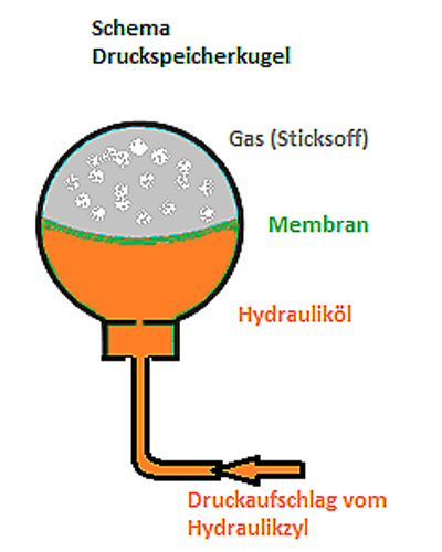

Ich würde meinen, dass du die Druckspeicherkugeln erneuern musst.
Das Gas (Stickstoff) entweicht im Laufe der Zeit und dann fehlt das dämpfende Element.
Je weniger Gasdruck in der Kammer ist, umso mehr hoppelt, rumpelt und bockt die HA.
Hydrospeicher wechseln
Hydrospeicher Schema
So wie austriabenz es beschreibt hatte ich es auch. Beim meinem war auf der Linken Seite die Druckspeicherkugel Defekt. Habe gleich beide erneuert. Ich musste nur die Hydraulkleitung von der Kugel zum Hydraulikdämpfer vom freundlichen holen. Da die verschraubung fest gegammelt war.
