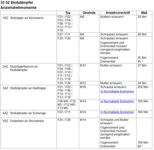

Moin,
bei unserem F11 530xd ist der Dämpfer hinten links extrem undicht. Kann jemand eine gute Alternative zu den originalen Dämpfern empfehlen (Sachs, Bilstein usw.) und was sollte in dem Abwasch noch mitgetauscht werden (Anschlagpuffer, Abdeckung, Domlager, Schrauben usw)?!? Selbstredend dass hinten beide getauscht werden...
Fahrwerk ist stinknormal, Fahrzeug fährt überwiegend Landstraße, Hochgeschwindgikeit äußerst selten! Sommer 18", Winter 17"... Laufleistung 200TKm, BJ2015...
Der Komfort sollte nicht leiden bzw. nicht unnötig straff werden. Mit welchen Problemen muss man rechnen bzw. auf welches Fehlverhalten sollte man achten wenn die vorderen Dämpfer alt bleiben.
Danke
Die Sachs Aftermarket dämpfer sind straffer als die originalen weil es für alle f11 außer dem 550d nur noch einen gibt.
Wenn die Fuhre sich wie neu fahren soll und auch so bequem, dann nimm die originalen.
Top-Mount kann alt bleiben.... neu kommen sollte neben dem Dämpfer:
- Alle schrauben
- Zusatzdämpfer (anschlagpuffer)
- Staubschutzhülsen
