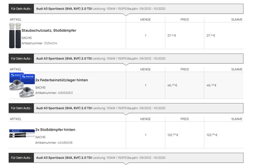

Gekauft habe ich die Teile wie auf dem Foto

Hast du bei deiner Bestellung die PR Nummern abgeglichen? Alleine für die Stoßdämpfer werden mir in den üblichen Teilekatalogen 2 unterschiedliche Dämpfer von Sachs angezeigt, nicht das hier evtl. doch falsch geliefert wurde. Für die Domlager scheint es hinten ja nur eine Variante zu geben, dennoch sollte man Sicherheitshalber mal die Originalteilenummer vergleichen.
Sollte die für eines der Teile nicht mit aufgelistet sein, könnte das schon der Fehler sein.

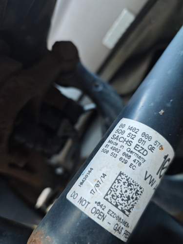

Es ist wie gesagt schon länger her. Ich hatte aber mal meine alten abfotografiert und die OE-Nummer verglichen.
Diese habe ich auch in der Liste wieder gefunden
https://www.atp-autoteile.de/de/product/4206939-sachs-2x-stossdaempfer-hinten
und unter passenden Fahrzeuge ist meiner auch aufgelistet. Wenn das alles nicht klappt, wie kann man dann noch den richtigen Stoßdämpfer finden?
A3 (8V1, 8VK) 2.0 TDI, 110kW / 150PS, Baujahr: 04/2012 - 12/2017, Einbauposition: Hinterachse ,

Eventuell habe ich das Foto noch auf einer Festplatte.

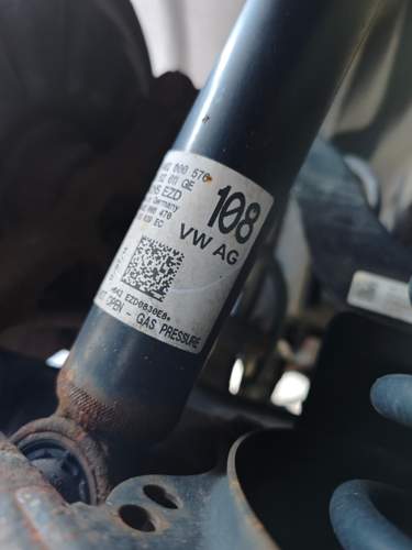

Hier die Bilder vom damaligen alten Stoßdämpfer
Stopßdämpfer Audi a3
