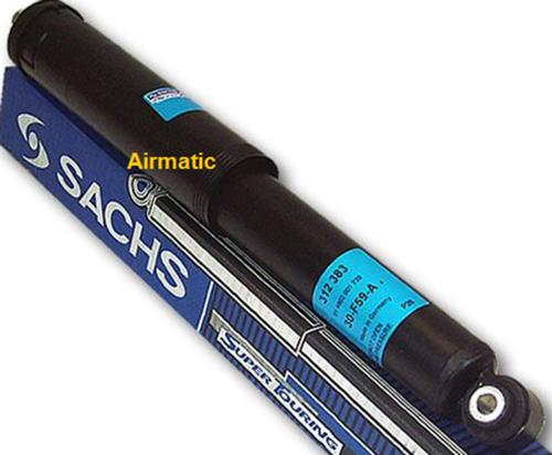

sind beide Stossdämpfer hinten beim W211 am rechten Radkasten an die "Stromversorgung" angeschlossen oder jeder für sich?
Ich habe ein "poltern" am rechten hinteren Stossdämpfer und mir wurde gesagt,dass der Dämpfer Defekt sei.Ich habe diesen ausgetauscht-leider durch einen gebrauchten-und das Poltern ist nicht weg.
Jetzt wurde spekuliert ob der Magnetschalter evntl. defekt sei.Andererseits kam auch die Frage auf ob eventuell ein Kabel irgendwo geknickt sei--ich habe aber KEINE Fehlermeldung.
Kann mir irgendjemand einen TIP geben?

Ja, Airmatic schon, aber hat dein S211 auch einen Schalter in der Mittelkonsole mit dem du die Dämpferhärte einstellen kannst?
Wenn nicht, dann hast du keine Airmatic-DC ADS und dann ist dein Angebot der Anreise zu den "billigen Dämpfern" für die Würscht. Dass die Normalen nur einen Bruchteil der ADS DC-Dämpfer kosten ist kein Geheimnis, deren Preis liegt bei ca. €90,-.
Du schreibst also seit deinem ersten Post was Falsches, denn du hast offenbar keine Kabel so wie der TE sie hat und daher nur die normalen Dämpfer, willst uns aber zusätzlich noch irgendwas einreden was leider genauso falsch ist. 😠
Was die DualControl ADS Dämpfer im freien Handel kosten, siehst du wenn du in die verlinkten Seiten guckst.
Bei MB gibts die z.B. nicht unter €700,-

Ja, nochmals: Es gibt Airmatic und Airmatic DC ADS
DC bedeutet Dual Control und hier kann man die Dämpferrate von der Mittelkonsole aus per Schalter einstellen.
Diese Dämpfer haben einen el. Anschluß und ein ADS Regelventil, im Unterschied zu den normalen Dämpfern die dieses Ventil nicht haben.
Also, DC ADS Dämpfer sind teurer (beim 🙂 ca. 700,-), normale Dämpfer um die 90,-.
Da der TE von Kabeln spricht, hat er offensichtlich Airmatic DC ADS und du eben Airmatic ohne ADS DualControl.
Ist das so schwer zu verstehen?
Hier nochmals die Bilder falls du sie übersehen haben solltest, da kannst du den Unterschied doch leicht erkennen!

Also , ich kann bei mir die Fahrwerkseigenschaften von Komfort auf Sport1 und Sport2 stellen. Ebenfalls kann ich die Auswahl erhöhtes Niveau vornehmen .
Ich denke mal das meinst du mit DC.
Naja, die DC Variante kann einiges mehr, sie ist ein adaptives System, siehe
Zitat Wikipedia:
Luftfederung Airmatic Dual Control
Beispiel dafür ist die optional erhältlich gewesene semiaktive Luftfederung Airmatic Dual Control. Sie basiert auf der in der Baureihe 220 eingeführten Airmatic und steuert erstmals elektronisch die Federung und Dämpfung für jedes Rad einzeln. Während des Fahrens kann zwischen den Modi „Komfortabel“, „Sportlich-Komfortabel“ und „Sportlich“ gewählt werden. Darüber hinaus wird mit dem adaptiven Dämpfungssystem ADS II die Dämpfkraft dem momentanen Bedarf und Zustand der Straße angepasst. Weitere Bestandteile sind eine automatische Niveauregulierung, die Verringerung von Wankbewegungen während schneller Kurvenfahrt und das automatische Absenken des Fahrzeugs bei hohen Geschwindigkeiten zur Verringerung des Luftwiderstandes. Auf schlechten Wegstrecken kann die Karosserie höher gesetzt werden. Für die Steuerung befindet sich neben dem Schalthebel eine Bedieneinheit.
Dann würde ich doch glatt mal sagen habe ich Airmatik DC.
Dann solltest du aber auch die Kabel zu dem ADS-Dämpfern haben 🙄
Wie sonst sollen sich die Dämpfer auf den momentanen Bedarf einstellen können?
