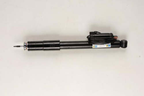

sind beide Stossdämpfer hinten beim W211 am rechten Radkasten an die "Stromversorgung" angeschlossen oder jeder für sich?
Ich habe ein "poltern" am rechten hinteren Stossdämpfer und mir wurde gesagt,dass der Dämpfer Defekt sei.Ich habe diesen ausgetauscht-leider durch einen gebrauchten-und das Poltern ist nicht weg.
Jetzt wurde spekuliert ob der Magnetschalter evntl. defekt sei.Andererseits kam auch die Frage auf ob eventuell ein Kabel irgendwo geknickt sei--ich habe aber KEINE Fehlermeldung.
Kann mir irgendjemand einen TIP geben?

Bevor wir hier jetzt noch seitenlang im Trüben fischen, solltest du mal gucken, wie die Dämpfer bei dir aussehen, bzw kannst ja aus dem KV die Teilenummer posten.
A211 326 2800 ist die Nummer,die auf den Dämpfern steht.
Der Dämpfer ist TROCKEN

Ist der Airmatic-DC (Limo)-Dämpfer und kostet im Netz zw. 430,- und 500,-
Kann mir aber auch da nicht vorstellen, dass er nur um die 200,- kosten soll. (außer ev. bei dem Koll. aus USA)
PS: du schreibst dass er trocken ist, aber trotzdem poltert es. Kann es sein, dass er beim Tausch oben ev. nicht korrekt festgeschraubt wurde?

doch doch,
die sind oben richtig fest angeschraubt; es poltert ja auch nur die eine Seite.

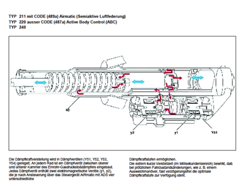

Wie kann man überprüfen ob der Magnetschalter,der sich in den Dämpfern befindet,defekt ist?

Die Ventileinheit wird es nicht sein, wenn er klopft hat er Öl verloren und schlägt durch. Da ist es egal, wie die Ventile stehen.
Hast du vor dem Einbau des gebr. Dämpfers mal probiert, ob er sich leicht oder schwer zusammendrücken lässt? Er sollte sich nämlich nur mit rel. viel Kraft zusammendrücken lassen und selbsttätig langsam wieder in die Ausgangslage ausdehnen.

genauso ist es gewesen;mein alter sowohl der "neue" lassen sich mit relativ viel Kraft eindrücken und gehen langsam is die Ausgangslage zurück.
Kann es sein,dass das Magnetventil bei beiden defekt ist?
