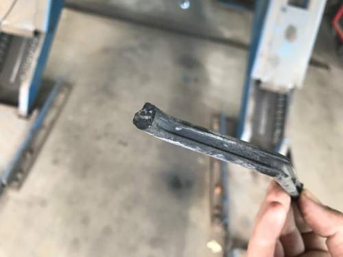

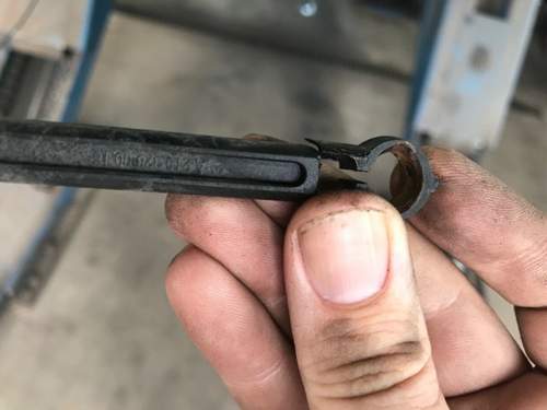

Niveaustange Hinterachse prüfen, ob gebrochen.
.jpg
Hab ich natürlich, ist nicht gebrochen, bisschen rostig aber bewegt sich. Die vorderen sind neu gekommen letztes Jahr.
