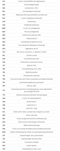

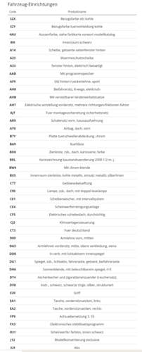

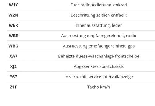

Ich hab auf der Seite die du mir zugesendet hast die Fahrzeug-Einrichtungscode gefunden. Unter anderem Stand auch: "XJ2 Abgesenktes sportchassis" drinne. Ich packe mal Bilder (1-3) zu den Codes rein.
Aber da stand nichts von einem Sportfahrwerk oder der gleichen. Ich glaube das er keins hat aber sicher bin ich mir nicht. Würde es bei den codes stehen wenn es eins hätte? Oder haben die Autos mit Abgesenktes sportchassis Auto immer ein Sportfahrwerk oder ist das unabhängig voneinander zu beachten?
Als ich dan die Hinterfeder gesucht habe wurden mir gleich 4 Optionen angezeigt, die es Potential sein könnten. Siehe Bild 4.
Wobei es höchstwahrscheinlich schon mal das mit niveauregulierung nicht sein wird.
Somit bleibt noch übrig:
1.Hinterfedern, ausgen. automatische niveauregulierung) (ausgen. fahrgestell-sport) (nicht in verb. mit fahrgestell-sport-tiefergelegt) (nicht in verb. mit fahrgestell-schutzsatz, motorraum
2.Hinterfedern,in verb. mit fahrgestell-sport-tiefergelegt
3. Hinterfedern(in verb. mit sportfahrgestell)
Meine Frage ist jetzt welche von den Federn brauche ich? Vom gefühl her hätte ich 1. Gesagt aber mich verwirrt das mein auto ein Abgesenktes sportchassis haben soll. Müsste es dan nicht 2. sein? Oder hat das nichts mit dem Fahrwerk zu tun und ich kann sorgenlos die Nr1 einbauen lassen?

Aber gut, wollte ich sowieso hier veröffentlichen:
Hier die zuletzt aktuellen Nummern für Stossdämpfer und Federn.
Den Rest kannst du dir aber gerne selbst über die Russen-Seite raussuchen,
sollte jetzt nicht mehr so schwer sein.
Z19DTH[LRD] DIESELMOTOR (FUER TIEFERGELEGTES SPORTCHASSIS, RPO XJ2)
93182100 - FEDERN VORN, SATZ (KZ SR) (IN VERB. MIT SCHALTGETRIEBE)
(NML- 93190521 VERWENDEN) (PRODUKTIONS NR. 24451088)
93190505 - STOSSDAEMPFER VORN LINKS (KZ FF) (AUGEN. IDS+) (PRODUKTIONS NR. 13254165)
93190506 - STOSSDAEMPFER VORN RECHTS (KZ GF) (AUGEN. IDS+) (PRODUKTIONS NR. 13254166)
93173710 - FEDERN HINTEN (SATZ) (KZ PN) (IN VERB. MIT FAHRGESTELL-SPORT-TIEFERGELEGT) (PRODUKTIONS NR. 24452802)
93191026 - STOSSDAEMPFER HINTEN (MIT BEFESTIGUNGSTEILEN) (KZ DC) (IN VERB. MIT FAHRGESTELL-SPORT-TIEFERGELEGT) (AUGEN. IDS+) (AUSGEN. FAHRGESTELL-SPORT) (NICHT IN VERB. MIT FAHRGESTELL-SCHUTZSATZ, MOTORRAUM)
(NML- 93191029 VERWENDEN) (PRODUKTIONS NR. 13254785)
Anmerkung: Die hinteren Dämpfer sind für beide Varianten, deshalb die seltsame Formulierung ("In Verb. mit...) / (Ausgen. ..." )
