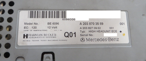

Was sonst auffällt ist die "Innenraum-CAN-Prüfung". In ca. 9 von 10 Fällen liefert sie für das Audio-Gateway AGW (welches ja im Comand integriert ist) einen Istwert "NICHT VORHANDEN" bei Sollwert "VORHANDEN". Auch gab es einen einzigen Fall bei dem andere Geräte (OBF, DBE, MRM) als "NICHT VORHANDEN" erkannt wurden aber ausgerechnet das Audio Gateway erkannt wurde. Also: bei der Innenraum-CAN-Prüfung fehlen grundsätzlich einzelne Geräte, meistens das Audio-Gateway. Aber alle diese Geräte sind über Kurztest oder Steuergerät-Analyse immer problemlos ansprechbar und ausser dieser einen Störung im Tempomat gab es nie ein CAN-Bus Problem im laufenden Betrieb...

Gut dann sind wohl die Hupe (EDW-Einheit) und das AGW als Fehler Quelle ganz vorn.(welches ja im Comand integriert ist)(Energiemanmagement eingreifen) Wo hast du die Infos her?
