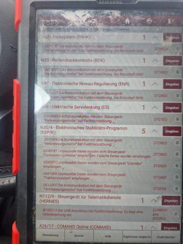

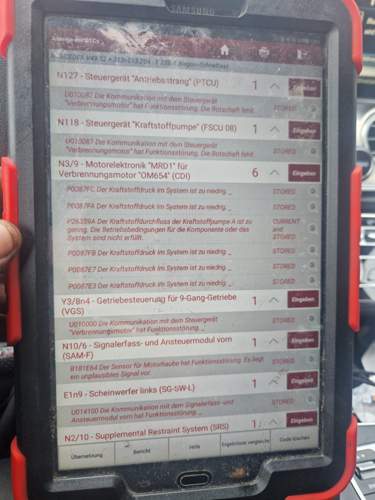

Ich kenne das. Es hat bei mir auch so angefangen. Jetzt fallen sämtliche System Assistenz aus. Das auto geht aus. Jetzt kommen solche Fehler wie sie unten sehen kann. Jetzt muss ich zu Mercedes und vermutlich ein paar tausende zahlen. Ein Kollege von mir hat dasselbe Problem. Langsam denke ich das es ein Elektronik Fehler von Mercedes ist. Weiß jemand was es sein kann?
System Ausfall
E220d
Alles aus!
Könnte hier evt. eine zu schwache Batterie für Trouble sorgen? Das gab es beim 212 schon und wurde beim 213 eher noch schlimmer. Oft sind hier die Akkus nach Berichten nach 2 Jahren fertig.
Das wäre zumindest mal ein günstiger Anfang. Die kostet wahrscheinlich ähnlich wie bei MB nur das Auslesen.

@mad-e220d schrieb am 23. Mai 2024 um 21:37:42 Uhr:
würde ich bezweifeln, wenn ich Deine Schilderung sehe. Hier geht's um ein Thema aus der Luftfederung (und auch nur darum, weil's die spezielle Fehlermeldung ist).
Bei der Häufung von Fehlern würde ich - solange am Fahrzeug nicht von wem auch immer gebastelt wurde - nach Gemeinsamkeiten suchen. Sprich', was haben die Steuergeräte für eine Verbindung. Hier geht auch meine Vermutung in Richtung Stromversorgung, also entweder Akku oder Lichtmaschine (bzw. RSG oder ISG, je nach Modell). Direkt von Tausende zu sprechen, halte ich daher für etwas verfrüht. Einmal ordentlich mit einem MB-Tester auslesen (müssten als Kurztest m.W. 3 oder 4 AW sein, also je nach Werkstatt und Verrechnungssatz irgendwas zwischen 50 und 75 EUR) und dann sollte in den allermeisten Fällen Klarheit sein, was ist (vor allem, ob's nur ein gespeicherter oder ein aktueller Fehler ist und ob dieser als klein oder groß eingestuft wird).

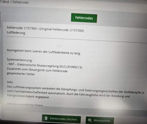

Mal ein Update. Hier auf dem Bild die ausgelesene Fehlermeldung.
Ursache aktuell noch unbekannt. Kennt die zufällig jemand?
Momentan kommt der Fehler auch nur so alle 2 Tage.
Bis auf die Meldung verhält sich alles am Fahrwerk normal.
