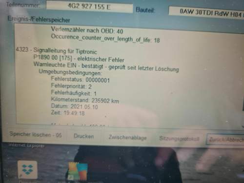

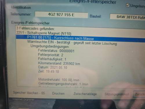

Welchen Fehlercode hast du im Speicher hinterlegt ?
Diesen hier :
@Dorf30
Da ist tatsächlich ein Problem im Wählhebel selber und nichts am Getriebe oder der Mechatronik wie sonst hier.
Okay danke, wo kriege ich denn den schalteinsatz zu kaufen? Bzw die Teilenummer her, kann bis jetzt nix finden

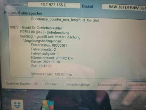

Und was sind die anderen beiden Fehler (3 gibts / 1 gepostet)?
Auf dem Gangsteller (Wahlhebel + Elektronik in der Mittelkonsole) steht in der Regel eine VW/Audi Teilenummer drauf. Da Du leider keine Daten zu Deinem Fzg preisgibst, kann man Dir hier keine genauere Info geben.
Der Fehler (Bild) heißt übrigens nicht unbedingt, daß der Steller bzw die Elektronik >defekt< ist, sondern daß die Signalübertragung gestört ist. Kann also schlicht und einfach ein kaputtes Kabel sein.

hey . Ich habe auch das Problem mit der Getriebestörung. Es ist das erste Mal aufgetreten nach einer Autobahn fahrt im Regen. Im Winter und hat sich über 3 Wochen hingezogen ( Getriebestörung weiterfahrt möglich und parkbremse) dann war es von heut auf morgen weg . Vor ca drei Wochen ist es wieder aufgetreten (auch wieder Autobahn und Regen. Nach ca 2,5st Fahrt. Und Stecker sind alle trocken und nicht oxidiert . Der Fehler kam jeden morgen und musste immer so 1min warten bis ich ein Gang einlegen konnte. und ich hörte immer ein klacken dann konnte ich den wahlhebel betätigen. Ich denke das ist das magnet Ventil was ich höre ist auch schon bestellt. Aber seit gestern abend bekomme ich den audi nicht mehr an ! vllt könnt ihr mir helfen!
