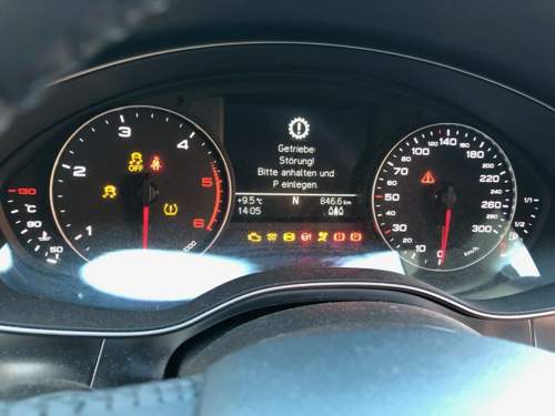

ich bin mit meinem Audi A6 2.0 TDI (12/2014) mit dem Ultra Motor sehr zufrieden. Auch die 7-Gang S-Tronic passt.
Nur gibt es selten mal eine sehr nervige Meldung beim Versuch das Auto zu starten:
"Getriebe: Störung! Bitte anhalten und P einlegen."
Dabei zeigt es als aktuellen Gang "N" an. Das ist sehr komisch, denn der Wählhebel steht eindeutig auf "P" und wurde auch nicht irgendwie bewegt.
Also folgender Ablauf:
- Auto auf, reinsetzen
- Bremse drücken und auf Startknopf
- Störungsmeldung erscheint im Display
Folgender Trick hat bisher geklappt:
- Auto wieder ausschalten (Startknopf)
- warten, bis das Display aus ist und auch das rote "(P)" vom Parken verschwindet
- neu starten } ging bisher immer gut
Gerade eben blieb er hartnäckig bei der Störung, kein Fortkommen möglich.
Ich habe noch Garantie (bis August 2019), allerdings war ich schon mal beim Freundlichen Audihändler. Die haben mir ein Update aufgespielt und meinten "das ist jetzt behoben". War aber nicht so, kam dann noch ein paar Male (tritt 1-2x im Monat auf, bin kein Vielfahrer, das Auto steht auch mal 1-2 Tage).
Hat jemand einen Rat?
1000 Danke schon mal!

So, der A6 wird gleich abgeholt von Audi. Halte euch informiert.
Wenn jemand einen Tipp hat, bin ich dennoch dankbar. Bin wie gesagt noch bis August 2019 in der Garantie / Mobilitätsgarantie. Hoffe, dass sich das klärt.

es ist der Sensor und und noch anderes Bauteil. Normalerweise würde ich auf ca. 500-600 Euro Eigenanteil sitzenbleiben (trotz Gebrauchtwagenplusgarantie), das Audizentrum, in dem ich den A6 gekauft habe, übernimmt aber aus Kulanz alle Kosten. Das aber nur, wenn er dort repariert wird.
Mein A6 springt übrigens wieder normal an. Nur wie lange...
Bringe ihn heute Abend dorthin.
