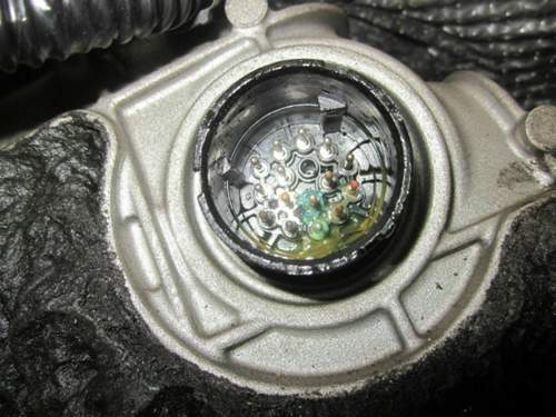

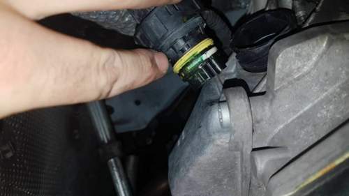

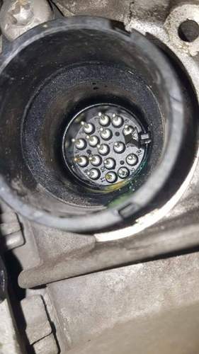

Danke Jungs hatte einen A6 4G 3.0 TDI von 2014 in der Diagnose wo das ganze CAN Bus System am zicken war vor allem Antriebscan auf Eindraht -> Getriebe Störung -> TPMS Störung -> ABS Störung und FS VOLL. Fehlerquelle ? Siehe Bilder -> Kontakte gereinigt und Auto läuft wieder. Was da in den Stecker gelaufen ist und WIE ist noch nicht ganz klar ? Gibts da von Audi eigentlich inzwischen Offiziell abhilfe oder ne TPI ?
