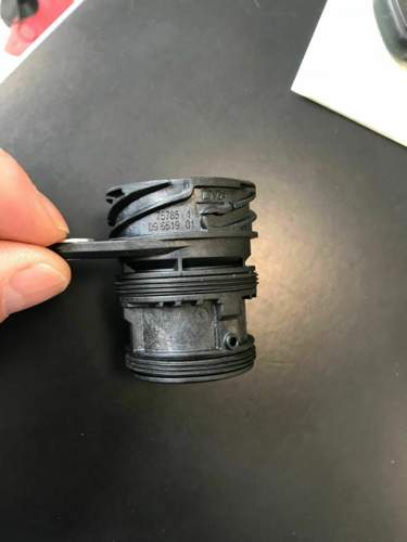

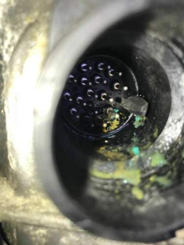

So, ich habe mal die Buchse erneuert die am Getriebe angeschraubt ist.
Zuzüglich habe ich Stecker und Buchse mit Bremsenreiniger saubergemacht, ganze 2 Tage hatte ich Ruhe.
Heute morgen habe ich dann die dollsten Fehler gehabt von Getriebestörung, ESP störung bis zum Luftfahwerk.
Ich werde dann auch mal Stecker erneuern müssen.
Im Anhang habe ich mal ein Foto von Buchse am Getriebe.
Ich verstehe nur nicht wie das Öl bzw. Die Flüssigkeit dahinkommt, vielleicht kann mir das jemand erklären.
Möglich das sich die Flüssigkeit durch die Leitungen drückt. Solche Fälle gab es auch schon.
