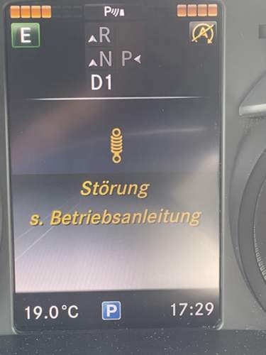

Hallo liebe Gemeinde , ( es handelt sich um einen A205 250 CDi Cabriolet 1313 FHU ; EZ 06/2017)
am Montag bei der Heimfahrt tauche plötzlich diese Meldung auf -siehe Foto .
Hab brav in der Betreibsanleitung nachgeschaut Papier und Digital , nichts gefunden .
Mein altes Carly angeschlossen und Diagnose laufen lassen .Das kam dann dabei raus :
ADS-Adaptives Dämpfungssystem
C15381F-Das rechte hintere Dämpfungsventil hat eine Fehlfunktion.
Es liegt ein sporadischer Fehler vor.
Heute war ich wieder unterwegs da tauchte der Fehler nicht auf .
1. Was hat das zu bedeuten
2. Wo finde ich das oben genannte Ventil
Bin für jede Hilfe dankbar
Fehlermeldung
44 Antworten
Sporadische Fehler sind erstmal nichts schlimmes. Das Ventil ist direkt am Dämpfer auf der Innenseite
Ich weiss es nicht ob es das Ventil einzeln gibt aber ich vermute der Dampfer muss getauscht werden. Vielleicht findet sich hier jemand der dir sagen kann wie mercedes diese diagnose behebt… vermutlich mal mit xentry den fehler löschen und sehen ob er weg bleibt oder wieder kommt…
Sporadisch könnte auch ein kabelbruch sein… da hilft nur sauber machen und ordentlich alles kontrollieren und auf kabelbruch absuchen

Du verwechselst da jetzt Luftfahrwerk (Airmatic) und ADS. Beim ADS wird nur die Dämpferkennlinie verändert (Ventil im Dämpfer wird elektronisch angesteuert).

So meine liebe Gemeinde ,
heute hab ich das Rad runtergemacht und mir die Anschlüsse vorgenommen ,
sie gereinigt und mit Kontaktspray behandelt .
Die Kabel haben keine Beschädigungen soweit ich sehen konnte .
Alles wieder zusammengebaut , Probefahrt : nach ca. 5 Min kam der Fehler wieder .
Also doch nen neuen Dämpfer ?
Ja vermutlich eventuell kann der freundliche mit xentry eine genauere Diagnose stellen bzw den dämpfer/ventil ansteuern… (zurücksetzten etc.)
Laufleistung?
85499 Km auf der Uhr
Bei dem habe ich schon angerufen , seine Ausage war : Tja dann müssen wir die Leitungen durchmessen und die Stunde Elektrik kostet 300 € !!!
Danke nein , nur um dann festzustellen das ich doch nen neuen Dämpfer brauch .
Für die 300 € hab ich mir jetzt nen gbrauchten bei MBGTC bestellt .
