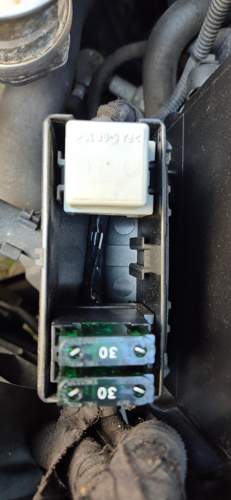

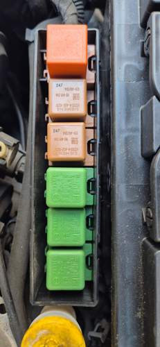

Mein Wagen opel vectra 1.8 16v benzin baujahr 1998 startet nicht mehr. Anlasser dreht normal.
Im Anhang eine fehler liste.
Einmal ausgelesen mit mehreren fehler . Danach gelöscht und wieder ausgelesen mit einem fehler...

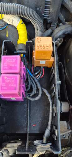

Hat jemand eine Belegung der Relais im Motorraum?
Es sind 3 Kästen... nähe batterie mit 6 Relais. Neben der Batterie 2 Sicherungen mit je 30 A und ein graues Relais... und neben dem bremsflüssigkeitsbehälter 2 violette railis und neben dran ein einzelnes das braun ist.. ich finde keine hilfe bei google.

Zu den Fehlermeldungen kann ich nichts sagen, wohl aber zu den Relais und Sicherungen.
Die Relais und Sicherungen in dem Kasten vor und neben der Batterie gehören bei meinem Vectra (VFL, EZ 02/1999, X20xev, Cdx mit Automatik) zur Motorkühlung bzw. zu den Motorlüftern am Kühler. Welches Relais genau was macht, und welcher Motor wie wo an welcher Sicherung/Relais dranhängen, am besten einem Schaltplan (Fahrzeug- und Aussstattungsspezifisch!) entnehmen. Schaltpläne gibts online kostenfrei als PDF bei Vectra16v.com (oder so ähnlich..).
Zu dem Relaiskasten beim Bremskraftverstärker weiß ich nur, dass da (zumindest bei meinem Auto) 1 Relais für die Benzinpumpe, und wohl eines für die Einspritzventile drin sind. Was das dritte macht.. keine Ahnung. Welches Relais was ist, weiß ich leider nicht.
Vielleicht mal in einem Werkstattbuch/Selbsthilfebuch nachsehen, ob darin mehr zu den Relais/Sicherungen steht..

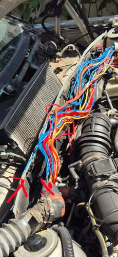

Ich habe mir mal den stromlaifplan angeschaut. Werde gleich nachher mal schauen... extern funktionieren die relais ... da ich alleine bin ist es schwierig zu sehen ob die relais anziehen... deswegen werde ich sie mal Brücken. Wenn der Wagen anspringt kann nur am kabelbaum was sein. Der wurde vor jahren mal komplett neu isoliert weil die isolierung spröde war und sich auflöste.
Fehler gefunden. Danke für eure Unterstützung.
Woran hats denn letztendlich gelegen, also wo war der Fehler?
Mit freundlichen Grüßen
Nach alle Mesungen und durchgangsprüfungen Hatte ich festgestellt das die Minus Leitung pin 6 unterbrochen war siehe Foto. Wie man erkennen kann wurden auch alle Leitungen einzeln isoliert. Leider kann man nähe des steckers vom Steuergerät die Leitungen nicht isolieren. War schöne Arbeit bei dem guten Wetter da draussen... Der schaltplan hat geholfen um smzu sehen welcher pin wo drauf geht..
