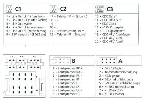

Evtl. wurde Klemme 15 und Klemme 30 mal für ein Fremdradio umgepinnt ...
@berlin-paul schrieb am 15. November 2020 um 12:39:37 Uhr:
Welche Klemme 30 meinst du? Siehe Foto...
Die Pinbelegung des Isosteckers ist definitiv original.

4 und 7 könnte evtl. am Gegenstück (Fahrzeugkabelbaum) getauscht sein.

Isostecker A, Pin 8
muss unter 1 Ohm sein.
Phantomspeisung, wie soll der Antennenverstärker arbeiten, wenn er nicht mit Spannung versorgt wird? Entweder er bekommt keine Spannung und arbeitet nicht vernünftig oder er bekommt Spannung und du hast Blödsinn gemessen. Wir können dir da nicht weiterhelfen, weil nicht vor Ort und glaskugeln können wir noch nicht.
Isostecker A, Pin 1, wenn bei deinem jetzigen Autoradio dieser Pin nicht mit der geschwindigkeitsabhängigen Lautstärkereglung (GALA) belegt ist, solltest du das Kabel am Stecker durchschneiden. Sonst kann es zu ungeahnten Fehlfunktionen kommen. Bei meinen damaligen Audi zeigte das ABS eine Fehlfunktion.

Der PIN für die GALA ist am Radio vorhanden, durchschneiden würde ich den ungern. Das ist doch alles werksseitig so verbaut, wieso sollte dadurch ein Fehler auftreten?
Auch die Belegung von PIN 4 und 7 ist korrekt, wurde mit dem Multimeter überprüft.
