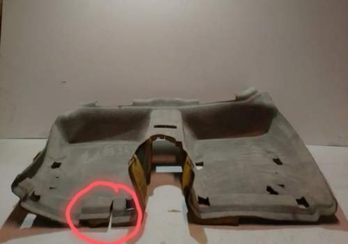

Teppich hinten.
Der Hersteller Magna war wohl faul, denn er hat diesen Bereich der Fahrgestellnummer nur gestanzt, so das man dort für ca 15 cm den Teppich aufklappen kann.
HERSTELLER Magna, ohne Kunststoff Klappe.
Nur ausgestanzt!!

Und beim hinteren Teppich kann man soweit ich es richtig interpretiere so feststellen:
Unter dem Beifahrersitz ist eine Klappe/Lasche unter der die Fahrgestellnummer steht.
Wenn diese so wie im Foto aussieht ist es Stankiewicz bzw. IAC.
Ich habe diese Klappe/Lasche nicht und habe lt. Etikett IAC.
