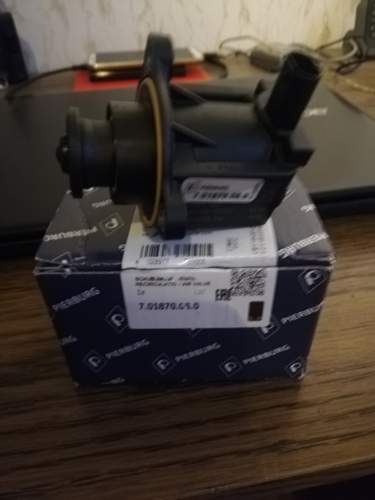

Werde morgen nachdem ich aus dem Urlaub wieder da bin, das Schubumluftventil wechseln. Damit die Karre wieder fit ist, wenn meine Frau übernächste Woche erneut operiert wird.

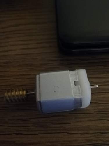

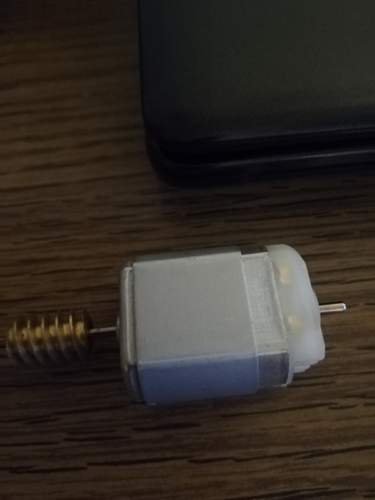

Übrigens hätte ich auch die ELV selbst repariert, da das Mötörchen schon auf Lager lag.

Schubumluftventil
ELV
ELV
@CGIDRIVER
Habe keine Verwendung für deine Ersatzteile, da ich (wenn ich eine repariert habe) sofort mindestens ein Motörchen nachbestelle.
Siehe aktuelles Foto
PS. ELV Ersatzteile besitzen und funktionstüchtig einbauen ist ein gewaltiger Unterschied und den Austausch des Schubumluftventiles traue ich auch meiner Frau zu. Die übrigens auch gerade im Krankenhaus liegt. Deshalb auch aktuell meine viele Freizeit. 🙂

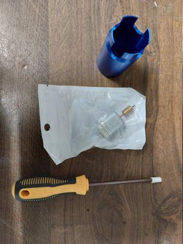

Die ELV ist für mich kein Problem, da ich vom Fach bin. Da brauch ich auch keinen billigen China Auszieher für die Bolzen.
