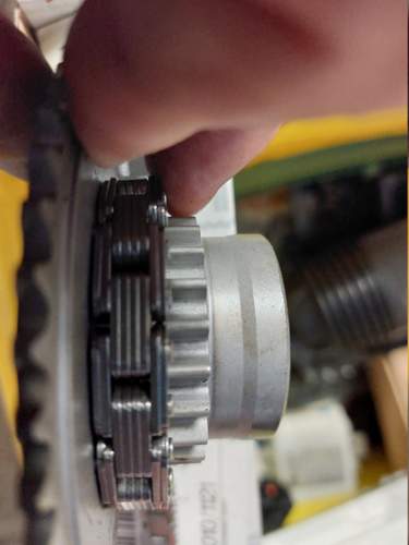

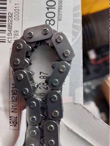

So hier zur Veranschaulichung auch ein paar aktuelle Fotos mit Neuteilen. Da kann man sehr gut erkennen wieviel Spiel (ca.5mm) in der Gleitschiene zur Kette ist. Zusätzlich addiert sich auch noch das axiale Spiel der Gleitschienen. Also das zwischen dem Motorblock und den Stirndeckeln.
Habe aktuell leider keinen zerlegten Motor hier stehen. Aber aus meiner Erinnerung sind das auch noch einmal 4-5mm Spiel.

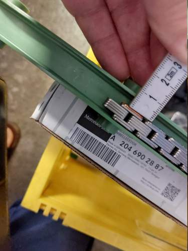

Wenn die gelängte Kette (der Spanner ist durch Kettenlängung mechanisch bereits am letzten Rastpunkt angekommen) irgendwann durch schlagen (wie z.B. bei einer Transmission auf den höchsten Punkt) gesprungen ist, kann ich mir in der Position (Bild 3) auch einen längeren noch recht ruhigen Betrieb vorstellen.
Leider habe ich nur 2 Hände und konnte nicht fotografieren, wie die Kette in der Position noch eine Verbindung zu den Zahnradzähnen hat.
Die Ersatzteilnummern auf den Fotos einfach ignorieren. Die haben nichts mit dem Kettentrieb gemeinsam. Das sind nur die Verpackungen der hinteren Tür Aluminium Profile.
Spiel in neuer Gleitschiene
Neue originale M271.8xx Kette
Kette liegt hinten an und hat Verbindung
@TDI-Vielfahrer Man könnte sagen das die Kette die Möglichkeit hätte dort zu reiben. Da sie axial ziemlich schlecht geführt ist. Vorallem der Kettentrieb allgemein ist blöde konstruiert, da sind sogar die alten Kompressormodelle besser.
