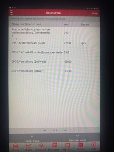

Servus muss man die Nockenwellen versteller immer wechseln oder nur wenn sie verschließen sind ?
Und was würdet ihr empfehlen originale Ketten ,schienen und spanner oder kann man ohne Probleme vom Zubehörhändler kaufen was würdet ihr in dem Zuge noch mit wechseln ?

Erste Kette 175000
Hast du mal die MWB 208 209 ausgelesen ?
Und die MWB 94 und 95
-3 und -6 die anderen beide nicht
Gehen ja beide in eine Richtung von daher geht es ja noch 3 Grad Spreizung.
Wenn die Differenz 8 beträgt ist Ende.

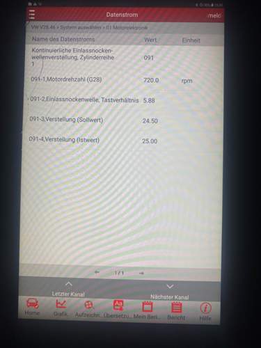

Was sagen die anderen Werte 94 und 95 aus ?
Oh ich meinte 90 91 das sind die werte der Nockenwellenverstellers
Was sollen die haben ? Eben ausgelesen
.jpg
die Versteller Sollwert und Istwert sollten im Idealfall gleich sein aber 0,5 ist auch noch okay
Die Werte von 208 und 209 Streuen bekannterweise auch schon mal.
Ich würde mir da noch keine großen Gedanken machen.
Aber wenn du dir gerne die Arbeit und kosten machen willst. Kann man so ein Wechsel machen Prophylaxis
Aber 175000 km ist nicht die Welt
