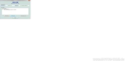

Bin grad ne kleine Runde mit meinem gefahren, und im Standgas hörte er sich garnicht gut an...
So ähnlich wie Zündaussetzer, jedoch auch ein metallisches Klappern oberhalb der Ansaugbrücke.
Beim Auslesen der Fehlercodes war aber nur der unten angehängte drin.
Im Motorsteuergerät ist nichts hinterlegt. Bei einer defekten Zündspule geht im KI ja auch die Leuchte für Abgas an, und ein Fehler ist hinterlegt (hatte ich schon mal).
Momentan läuft er wieder ohne jedes Problem (Den unten gezeigten Fehler habe ich gelöscht).
Wer hat denn eine Idee was das sein könnte???
Werd dann später nochmal ne kleine Runde drehen, vielleicht kommen die Zicken nochmal und ich finde was im Fehlerspeicher für das MSG.
Gruß,
Hellboy76
P.S. Hab grad gesehen dass man das Bild nicht sieht :confused:
Einfach unter die Beschriftung "Bild" klicken...
Fehler-lastschaltmodul
