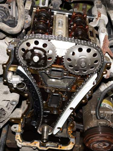

beim Corsa D meiner Frau habe ich kürzlich festgestellt, dass die Steuerkette rasselt. Gut, ist ja ein nicht all zu unbekanntes Problem bei dem Motor und bei 110.000 km... sei es drum.
Da ein guter Freund von mir gelernter KFZ-Mechaniker ist, hat er mir schon zugesagt, dass er mir die wechselt. Ich muss nur die Teile besorgen. Und da fängt mein Problem an.
Grundsätzlich gibt es ja Steuerkettensätze für den Corsa D wie Sand am Meer, nur für meinen scheinbar nicht. Wir haben den 1,4er mit 87 PS (HSN/TSN 0035/ALK) und irgendwie werde ich da auf eBay nicht wirklich fündig, zumindest was Sets angeht, wo alle Dichtungen inkl. Ölwannendichtung dabei sind.
Motorcode sollte laut VIN-Decoder A14XEL 19WV9766 sein. Hat auch keinen Austauschmotor drin
Soweit ich weiß sind ja fast alle Corsa D Motoren gleich aufgebaut, was sind denn da beim Steuerkettensatz überhaupt für Unterschiede? Oder kann mir jemand vielleicht direkt einen guten Kettensatz empfehlen?

Ja das habe ich auch schon gelesen. Etwas mehr Sorgen bereitet mir die Nockenwellenverstellung. Kann man da sehr viel falsch machen? Das passende Spezialwerkzeug dafür ist vorhanden

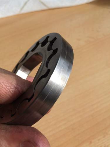

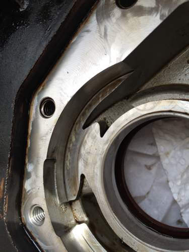

Nicht nur das verkanten ist ein Problem.
Sondern durch das aufsetzten des Steuerkettengehäuse verschiebt dieses sich um ca. 0,5-1 mm nach was dann zum fressen der Ölpumpe vom Aussenrotor im Steuerkettengehäuse führt.
Denn die Ölwannendichtung hat eine Dichtungsraupe von ca. 0,5-1 mm auf dem Dichtungsträger.
Die Ölwannendichtung dichtet durch die Flächenpressung der Ölwanne auch den Motor unten ab.
Anbei ein paar Bilder einer gefressenen Ölpumpe und der Dichtung mit sichtbarer Dichtungsraupe.
