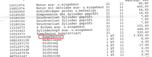

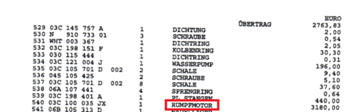

Ein Rumpfmotor kommt immer mit Zylinderkopf.
Ein Rumpfmotor ist laut ETKA ohne Kopf
Auf meinen Rechnungen steht "RUMPFMOTOR" (03C 100 091 TX) und der kam jedes mal mit Kopf.
am 16. April 2015 um 8:56
@Jubi TDI/GTI schrieb am 16. April 2015 um 09:01:44 Uhr:
Dann ist die Rechnung falsch ausgewiesen.
Ohne Kopf = Rumpfmotor
Mit Kopf = Tauschmotor

@Ralle180 schrieb am 16. April 2015 um 10:56:18 Uhr:
Dann werden generell bei VW "falsch" ausgewiesene Rechnung ausgestellt, denn bei mir stand immer "Rumpfmotor", egal welche Werkstatt! Auch andere User die einen neuen "Rumpfmotor" bekommen haben, haben nie von einen Tauschmotor gesprochen, sondern immer von einen Rumpfmotor, auch die Werkstätten wo meine Motoren gewechselt wurden sprachen immer nur von einen Rumpfmotor. Es handelte sich ausnahmslos um Motoren MIT Zylinderkopf.

am 16. April 2015 um 10:53
Tja...dann "lügt" eben ETKA...:D
Jubi TDI hat Recht.
Rumpfmotor ist ein kompletter Motor mit Kopf.
Teilmotor ist der Block mit KW,Kolben und Ölpumpe ohne Kopf.
Ich habe Mich da von meinen VR6 und 1.8T Zeiten täuschen lassen.
Da war der Rumpfmotor ohne Kopf
