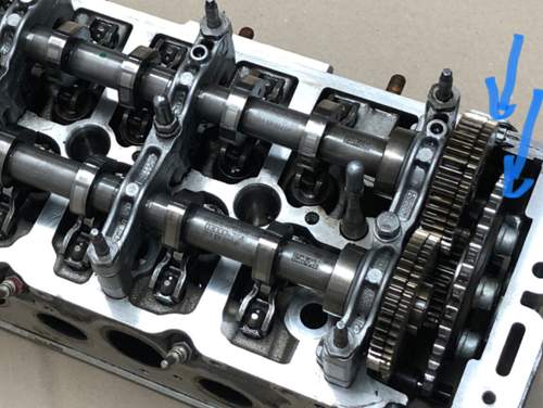

Habe heute von der Werkstatt die Warnung bekommen mit den Steuerketten stimmt was nicht, die sind zu laut. Der Wagen hat 100.000 km runter und nun sowas? Kann jemand von euch zu dem angehängten Geräusch was sagen, und Wieland man damit noch „sicher“ fahren könnte?

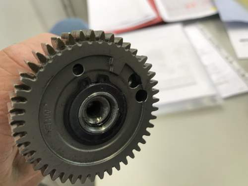

So so sah das „neue“ Kettenrad an der Einlaßnockenwelle nach knapp 100km aus. 13 Zähne abgerissen. Gott sei Dank sind alle in der Kette komplett wieder aufgefunden worden und sind nicht in den Ölkreislauf gelangt. Gut, dass wir nicht mehr damit gefahren sind, denn das hätte sehr schnell zum Totalschaden führen können, wo am Ende der Nachweis für den ursächlichen Grund schwer geworden wäre.
Gemeldet hat sich der Schaden mittels MKL.

Hoffe mal für dich, dass auch keine Späne im Ölkreislauf hängt.

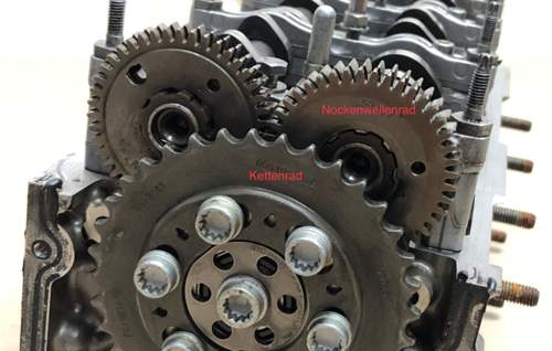

Ich bin heute nochmal dort, weil die mir offensichtlich wieder irgendeinen Käse aufgetischt haben. Über das betroffene Zahnrad läuft überhaupt keine Kette. Die Kette läuft auf dem Kettenrad (unbeschädigt) und das Nockenwellenrad wird über Zahnräder die am Kettenrad sitzen getrieben. Wenn da Zähne fehlen konnte es zu Fehlsteuerungen des Einlasses kommen, deshalb MKL. In irgendeiner Kette können somit diese fehlenden Zähne gar nicht „gefangen“ sein. Bleibt die Frage => wo sind die jetzt?
Ich hoffe hier bekomme ich heute Nachmittag eine Auskunft. Vielleicht bin ich auf dem Holzweg, aber ich glaube eher nicht.

Das ist geklärt mit den Steuerzeiten, denn das war der Anfang der Suche, bis zum Rückbau der Reparatur, mit dem Ergebnis, dass 13 Zähne an dem Zahnrad der Nockenwellen abgerissen sind. Auf Nachfrage seien diese in der Kette „gefangen“ gewesen und konnten gefunden werden. Bei dem Gespräch gestern war mir das nicht so im Detail present, dass auf dem Nockenwellenrad gar keine Kette läuft.
Um 13:00 Uhr ist mein Termin. Wenn die Teile im Ölkreislauf vagabundieren, dann ist wohl ein neuer Motor fällig bzw. eine intensive Suche nach den Zähnen, bevor die sich durch weitere Nutzung des Fahrzeugs zermahlen haben, dass man bei Motorschaden keinen Beweis mehr führen kann. Das geht natürlich nur mit RA Unterstützung.

Update: man konnte bestätigen, dass die Bruchstücke alle aufgefunden werden konnten, bevor sie im Ölkreislauf verteilt wurden. Sie lagen wohl noch oben im „Stirnradgehäuse“ und wurde per Magnet und Absaugung zuverlässig entfernt. Gott sei Dank sind wir nur ein paar km gefahren, sonst hätte das kritisch werden können.
