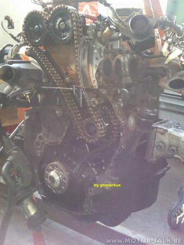

Hallo wollte gerne wissen was passiert wenn die Steuerkette überspringt, was kann da alles kaputt gehen, und ob es sich lohnt das rep. oder gleich den Motor zu tauschen. Habe jetzt 180 tkm runter.
Original geschrieben von gtimarkus
Springt die Kette jetzt über kann es dazu kommen, dass Kolben und Ventile sich berühren und dann sind in 99% der Fälle zumindest mal die Ventile krumm und die Hydrostössel platt.
Es kann aber auch mehr passieren (totaler Motorschaden).
Also lieber die Ketten und die Spanner mit Gleitschienen machen.
Bei 180 TKM kann man da auf jeden Fall mal dran denken. Bei 200 TKM würd ich es in jedem Fall machen. ...eigene Erfahrung 😁
Markus

Wenn die Steuerkette überspringt (also richtig) dann kann es bis zum Motorschaden kommen, darauf würde ich es nicht ankommen lassen. Rasselt sie schon?
Lohnen, naja du hast erst 180tkm drauf. Wenn sonst nichts ist, lohnt das auf alle Fälle. Nen guten VR6 bekommst ja auch nicht hinterhergeschmissen.
Mahlzeit,
Steuerkette ist vom Funktionsprinzip dasselbe wie ein Zahnriemen. Er verbindet Kurbel- mit Ventiltrieb.
Markus
Foto0616
oh ja das hab ich jetzt auch vormir
meine Rasselt schon warte nur noch auf meine kupplung da der motor ja eh raus muss kann mann die ja gleich mit machen

Dann ist das anfangen beim 35i VR6 schon rausgeschmissenes Geld.
Für die Kohle, was das korrekte aufbauen eines neuen Blockes kostet, kannst dir ne andere Hure kaufen.
Wenn das Honbild nicht mehr erkennbar wäre oder der Motor schon soviel Öl durch den Rumpf gejagt hätte, dass das jenseits von Gut und Böse gewesen wär, dann einmal richtig, aber wenn der Rest noch stimmt, gibt's bei mir neue Ketten und Schienen und gut ist.
