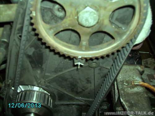

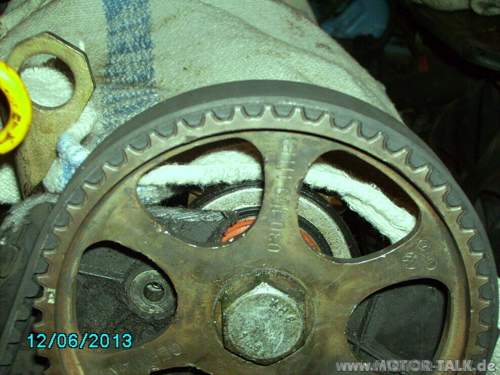

Weche-markierung
Diese-markierung
Aufgesetzt

gehts jetzt um Brainstorm ? Klar hab ich das schon gemacht, mag sein das ich merh als ein paar Minuten Braucht ( muss ja Luffi ab and so on) aber soo lang dauert das auch wieder nich.
Ich habe xtra geschrieben das Er auf die Markierungen achten soll, kann man/frau nicht lesen ?
Bisher bin ich In BW gewesen gefühlte 1400Km +einige Stadtfahrten und meiner schnurrd sehr gesund.
