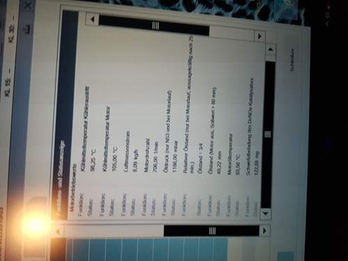

Ausgelesener Öldruck beträgt im Leerlauf um die 1.3 bar und bei 3.000 U/min ca. 2.2 - 2.6 bar.

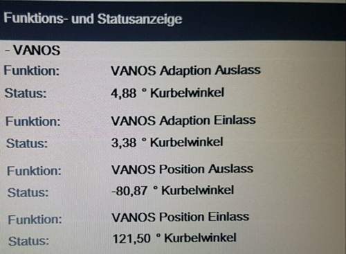

Über andere Software lässt sich die Winkelversatzdiagnose durchführen. Die zeigt dir an ob die Nockenwellen zueinander synchron laufen, bzw. im erlaubten Bereich der Winkelabweichung. Ist die Kette falsch eingestellt bzw. gelängt, sollte man das hieraus deuten können. Ich habe ein Bild angehangen wie es bei mir aussieht.

Kein Problem, das kann ich mit dem Gutmann Tester auch auslesen, das geht ganz einfach über die Messwertblöcke.

Ein Kettenspanner wird auch nicht fehlerhaft sein. Die neue Version ist eben nur etwas länger und baut mehr Druck auf die Kette auf um die unerwartete Kettenlängung im Lebenszyklus besser auszugleichen. Der Fehler würde sich aber durch die Winkeladaption Nockenwelle Ein-/Auslass zeigen. Da die Zahnräder direkt über die Kette angetrieben werden und IMMER synchron im Winkel laufen, wird eine geänderte Kettenlänge einen Winkelversatz erzeugen.
Wie schaut denn das Gebersignal der VANOS bei dir aus?

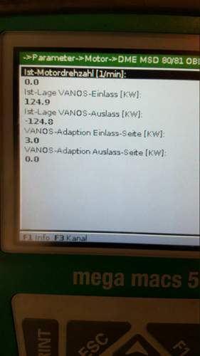

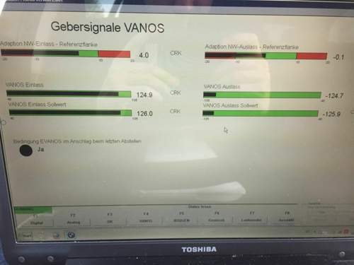

Deshalb gibts auch einen Soll-Bereich +/- 10 CRK. Wär die Kette gelängt, was dein Verdacht ist, sieht man das dort. Das die Kette nach 3 Wochen ( XXX Kilometer?!? ) schon wieder gelängt ist kann sein, ist dann aber auch in die Teilekategorie "Ausschuss" zu setzen.
Ich weiß halt nicht wie umfangreich dein Tester ausliest... ein Screenshot deiner Winkelversatzdiagnose wär schön 🙂
Kann heute leider wieder nicht dran.
Morgen Mittag / Abend kann ich dann ein Screenshot mit den Ergebnissen bzw. Werten Posten.
Hier Bilder von der Vanos Verstellung
