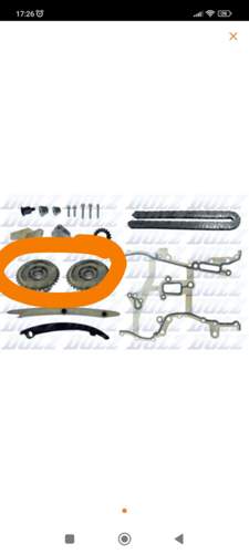

Hi, ich hab eher den Einruck, dass es da schon ein paar Hersteller und ne ziemlich Preisspanne gibt, bei gleichem Teileumfang. Daher wär´s interessant zu wissen, ob jemand mit bestimmten Sätzen gute/schlechte Erfahrungen gemacht hat.
Wenn du inkl Nockenwellenversteller willst dann gibt's nicht so viele. Ich verbaue gerade Dolz
Danke, darf ich fragen wo du gekauft hast und was es gekostet hat?
Aut*doc,
Will ja keine direkte Werbung machen.
Knapp 250 Euro von Dolz.
Teile Nr Skco004v
Danke die, ist ja auch weniger Werbung, sondern mehr deine konkrete Hilfe auf meine konkrete Frage 😉
Den hatte ich auch schon angeschaut, alllerdings sehe ich da die NW-Versteller nicht.
Mein kfzler hat gesagt das im Bild im orangen eingekreiste sind die.
Ah ok, dann hatte ich anders/falsch in Erinnerung
Bei dem Motor ist die Ölwanne geklebt.
Ich würde INA kaufen. Man kann die Nockenwellenversteller auch einzeln kaufen. Es ist nicht notwendig immer alles als Set haben zu müssen.
