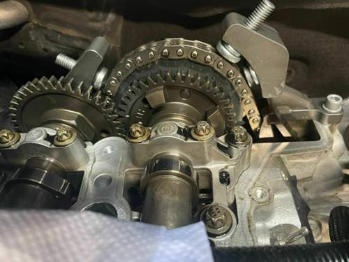

Obere Steuerkette am N57 mit Durchziehmethode getauscht.
Mein Prüfbolzen hatte 1-2mm Unterstand. Siehe Foto. Daraufhin hat es mir keine Ruhe gelassen und ich habe die obere Steuerkette mit der Durchziehmethode getauscht.
Ventildeckeldichtung war ohnehin undicht.
Ergebnis
-ca. 3,3mm (3-4mm) Kettenlängung
-entspricht ca. 2grad Steuerzeitenverzug und ca. 0,5% Kettenlängung. (1% soll ja Lt. Kettenhersteller IWIS die Verschleißgrenze sein)
technische Details zur Hardware
-530dxDrive F11 10/2014 145Tkm
-obere Nockenwellenrad 36 Zähne
- Kette G53H : 8mm Kettenteilung
Zum Wechsel der Kette:
Zunächst lies sich das Werkzeug (83 30 2 408 015), welches beim Tausch das Überspringen der Kette verhindern soll, nicht bestellen. - war ein echtes Dilemma. Daraufhin hab ich mir das Werkzeug vom N47 als Nachbau über xxl-automotive besorgt. Die Motoren sind ja sehr ähnlich was den Steuertrieb angeht. Nur hat der N47 leider 40 Zähne am Nockenwellenrad. Daraufhin hab ich den Halter modifiziert. Siehe Fotos.
Das vernieten der Kette hat leider nicht geklappt, da das Nietwerkzeug gegen das parallele Zahnrad kam. Und das obwohl das Nietwerkzeug dem der BMW Anleitung entsprach.
Daraufhin hab ich mich für ein Kettenschloss (von Febi 34729 G53HP) entschlossen.
Ich vermute das BMW die Anleitung 1zu1 vom N47 übernommen hat ohne sie auf Machbarkeit zu prüfen. Leider ist es mit dem kleineren Zahnrad so nicht ganz möglich.

Gibt es in ISTA für den Steuerkettenwechsel nach dieser Methode eine schöne Beschreibung?
...ja, aber nur, wenn man Fahrzeugdaten zum N47 eingibt - Suchbegriff "Steuerkette".

Hab die ISTA Version von 2014. Dort findet man die Beschreibung ganz normal unter seinem Fzg mit N57. Meine Vermutung war, dass BMW die Reparaturanleitung für den N57 rausgenommen hat. Würde zumindest begründen warum das Werkzeug für den N57 nicht mehr zu kaufen gibt und dass das Nietwerkzeug so nicht verwendet werden kann.
