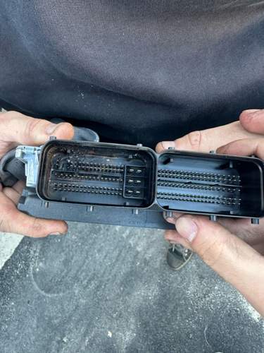

Was bis jetzt gefunden wurde ist das Motorsteuergerät 8k0906264 abgeraucht ist. Der Anschluss für Getriebeölkühlung ist abgebrannt. Wie komme ich günstig an sowas ran und muss man es neu konfigurieren lassen?

Das ist schon heftig. Funktioniert das Steuergerät noch?
Die günstigste Variante wäre ein neues oder gebrauchtes zu kaufen, danach zum Tuner deiner Wahl. Wenn das Abgebrannte noch relativ intakt ist, kann der Tuner dieses klonen und aufs neue/gebrauchte übertragen.
Wenn das Abgebrannte nicht mehr intakt ist, dann kann man das nur bei Audi machen lassen und das wird teuer.
Wie kann man feststellen ob das Steuergerät funkioniert?
Im Endeffekt muss der Tuner feststellen können, ob er die Daten vom Motorsteuergerät kopieren kann.
Aber wenn du Fehler auslesen und löschen kannst, scheint es noch zu funktionieren.
