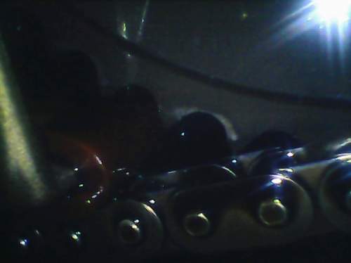

Ich habe jetzt mal mit dem Handy-Endoskop in den Öldeckel geschaut (nur Einlass ist erreichbar). Verschleiss ist schon zu sehen aber andererseits reden wir ja auch über 150 tkm..
ich würde sagen, sieht aus wie bei mir (220tkm)

Also auf mich macht das Kettenrad vom Endoskop-Foto nicht gerade den besten Eindruck. Mir wäre das Risiko zu groß.
@Goify schrieb am 30. März 2019 um 14:40:12 Uhr:
Genau so sehe ich es auch.
Die Zähne sind schon sehr spitz angelaufen und das darf nicht sein.
Noch ein bisschen mehr und dann brechen die weg.
Das Foto zeigt ja den Einlassnockenwellenversteller.
Da möchte ich nicht wissen wie der vom Auslass aussieht ?
Die gehören beide gegen neue getauscht.
Das Risiko wäre mir auch zu groß dadurch einen Motorschaden zu verursachen.
Und mit den verschlissenen Kettenrädern eine neue Kette und neuen Kettenspanner
zu verbauen ist Perlen vor die Säue werfen.
Normal sind die Zähne doch schön befindet und oben auch rund. Diese spitzen Zähne sind eine große Gefahr.

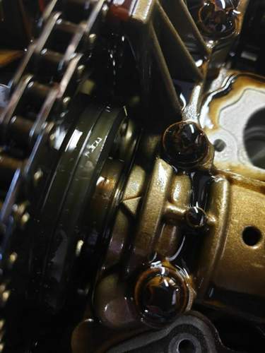

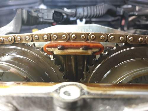

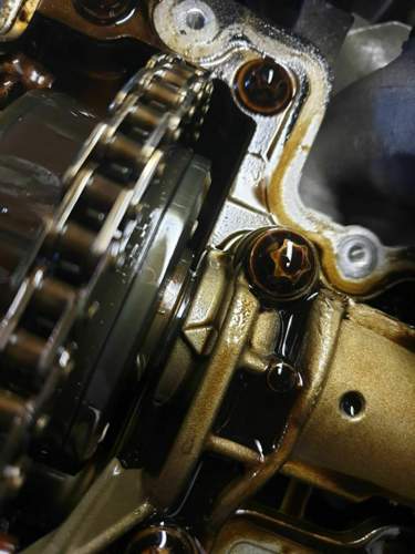

Kurzes Update. Wir haben den Zylinderkopfdeckel abgenommen und geschaut. Hier der Zustand. Stellt man die Nockenwellen auf OT-Markierung dann zeigt das Polrad ~ 3-4° Abweichung.
Die Kette ist stramm - das sporadische und kurze Geräusch beim Start scheint vom Spanner zu kommen. Hydrostößel-Additiv scheint diesen nun beruhigt zu haben. Es kann auch am wärmeren Wetter liegen. Müsste der Spanner nicht bei dünnerem / wärmerem Öl schneller leer laufen?
Was meint Ihr bzw. schlagt Ihr als nächste Aktion vor?

Stelle doch mal die Kurbelwelle auf OT. Und dann mal ein Foto von der Nockenwellen Einstellung.
