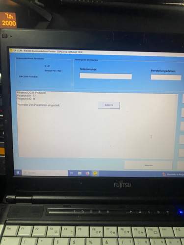

ich musste die ansaugbrücke abbauen weil die darunter liegende kühlerschlauchverbindungen undicht waren.
batterie war abgeklemmt, (2-3 wochen) mstg ebenfalls ausgebaut.
wollte den motor starten, ging garnix...kein geräusch nix.
habe die litzen /stecker am motorsteuergerät kontrolliert
es war nix verbogen oder abgerissen.
nun habe ich opcom zur hilfe genommen...und der spass beginnt
im motorsteuergerät habe ich "zurücksetzen" angewählt
bcm zurücksetzen ebenfalls ( im entsprechenden menu)
unter wegfahrsperre habe ich
motorsteuergerät und wegfahrsperre installiert
ausgewählt
es stand dort
programmieren fehlgeschlagen
2mal
hab dann in jedem gerät versucht dort etwas zu erreichen
jetzt bin ich am folgenden punkt angekommen
mstg
wird teilweise garnicht mehr erkannt
unter ist-werte wird nix angezeigt
bcm
bei der richtigen sicherheitscodeeingabe
steht "falscher securitycode" dies war zuvor der gleiche
und kann somit das bcm nicht programmieren
somit bin ich im nirvana angekommen
hattet ihr sowas mal
oder ne idee was man tun könnte um da ein ausschlussverfahren zu beginnen?

- Ist es china op-com?
China OP-COM funktioniert nicht zuverlässig unter windows 10.
Versuch die Software und Treiber neu zu installieren oder falls möglich windows 7 verwenden.
Gegenbenfalls mehrmals probieren falls es Probleme mit der Verbindung gibt.
- Batteriespannung überprüfen. Stromversorgung MSG überprüfen.

so hab jetzt mit win 7 das versucht, selbe ergebnisse
ich denke mit dem china klon komme ich nicht wirklich weiter🙁
- Ich weiss nicht welche Software und Version du verwendest aber nach der Beschreibung der china opcom ist es möglich die ECU/BCM zu programmieren.

ich hab das chinesische
hatte dann jemanden gefunden der einen bulgaren hatte
interessant war der unterschied
wenn man auf das instrument zugreift
beim chinesen war die verbindung immer instabil
beim bulgaren konstant
das problem wurde gelöst
eher peinlich
beim starten ging auf dem kombiinstrument die kompletten lampen auf der linken seite aus
wir haben mit einem überbrückungskabel
nochmal ne massebrücke vom motorblock/kopf zum minuspol der batterie gezogen
und siehe da
der motor hat gezuckt
dann fiel mir ein
die ansaugbrücke
ist mit so einem metallblech an dem motorblock verbunden
und die schraube an der ansaugbrücke war nicht mit dem blech verbunden
schraube genommen
und reingedreht
ruck zuck ging er an
