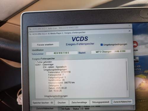

Also vielen Dank für die super Anleitung!! Das hat mich Mega schnell zum vermutlichen Problem gebracht, und vor weitere Herausforderungen gestellt. Habe zuerst versucht alle Fehlercodes zu löschen, allerdings gibt es immer noch Probleme siehe Bilder. Evtl Begleiterscheinungen der leeren Batterie?
Die Navi CD ist wohl defekt, obwohl das Navi immer funktioniert hat... Habe diese jetzt mal aus dem Laufwerk entfernt.

Die Anzeige und Bedieneinheit hat gemäss Fehlercode keine Grundeinstellung?? Wie kann man diese machen? Über VCDS scheint es keine Funktion dafür zu geben.
VCDS scan1
VCDS scan2
