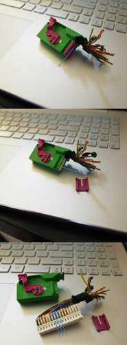

Leitungen (plural) wirst du vielleicht noch ziehen muessen, kann man aber nachsehen ob die schon im Stecker vom KI sind, gruener Stecker. Pin 23, 24 und 25 muessen belegt sein. Siehe Foto, Tacho rausnehmen, Kabelbinder vom Stecker abzwicken, dann entriegeln, Innenteil rausziehen und sehen ob da schon was verdrahtet ist. Danach wieder zusammenbauen und mit neuem Kabelbinder fixieren.
Ich schick dir mal eine PN.
Green-plug
