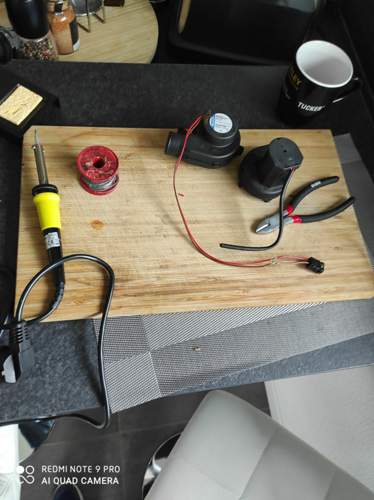

Bei meinem ML 270 EZ2000 tritt unregelmässig ein pfeiffen aus dem linken Bereich des Amaturenbrrettes ein. Ich habe hier hilfreiche Informationen gefunden, dass es am Steuergerätlüfter liegt. Ich würde den gern mal auf fordermann bringen. Aber wie komm ich an Ihn rann, ist er in der fussraumverkleidung oder unter den Sicherungen unter der Motorhaube. Gibt es eine möglichkeit der Instandsetzung z.b durch reinigen oder ölen? Da ich sehr gerne selber werke und herumbastle würde ich es mal gern selbst anschauen und versuchen.

Habe hier eine Alternative für Alle, denen das tagesformabhängige Gejaule des Conrad-Motors trotz Vorwiederstand auch auf den Geist geht.
Ich habe mir von der Firma Farnell (www.farnell.com) das Gebläse RV40-18/12H gekauft.
Es hat mich inkl. Versand 50,26 € gekostet. (im Bild 1 rechts)
Er ist mit dem originalen Boch-Lüfter bis auf eine Befestigungslasche gleich.
Auf dem Bild sieht es so aus, als wäre er kleiner, das trügt aber !!!
Im RV40-18/12H ist ein kugelgelagerter Papst-Motor verbaut, der um die Hälfte kürzer ist als der Originale. Deshalb war der neue Lüfter bei der Aufnahme weiter von der Linse entfernt und wirkt kleiner. (Man sieht es am Schatten)
Jetzt habe ich einfach mit der Flex die besagte Lasche auf 1cm gekürzt und vom originalen Lüfter den Stecker samt Kabelisolierung an den neuen Lüfter gelötet. (Bild 2)
Ist ganz einfach, braun auf braun und rot auf rot. (ach ja, Schrumpfschlauch nicht vergessen )
Durch das kürzen der Lasche hat die Haltelasche im Gehäuse wieder den optimalen Sitz. (Bild 3)
Als ich alles eingebaut hatte, war ich wirklich überrascht wie leise das Ganze ist und dachte er geht nicht, aber wenn man mit den Fingern am Einlass (Fußraum links) den Luftzug prüft, ist man beruhigt.
Ich habe es im ML270 eingebaut, sollte aber auch bei anderen Modellen passen.
Für den Aus- Um- und Einbau habe ich nicht mal 45 Minuten gebraucht.
Also, wer es nachbauen will….. viel Spaß.
Würde mich über ein paar Rückmeldungen freuen.
Gruß Heschmi

So. Nun wurde er verbaut. Durch die Gasanlage ist im Steuergeraetekasten richtig Kabelalarm. Habe erstmal mit Kabelbindern da für Ordnung gesorgt. Dann hab ich nur die Obere Hälfte des neuen Motors genommen und auf die alte draufgeclipst. Vorher noch den Stecker umgeloetet. Ca 1 Stunde benötigt, das meiste jedoch für das Platzschaffen. War noch der orig. Bosch Motor drin.
