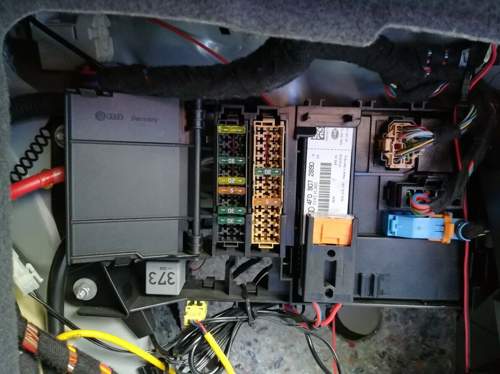

Seit heute morgen tut sich bei meinem A6 4F 2,4l Benziner bj. 2005 , bei Zündung ein , gar nichts mehr . Stecke ich den Schlüssel rein , geht das Radio an . Drehe ich auf Zündung , tut sich nichts . Handbremse ist angezogen und Lenkrad ist eingerastet . Das heißt , das Auto läßt sich nicht bewegen . Im Sicherungskasten im Kofferraum war die obere linke gelbe Sicherung durch . Neue eingebaut , aber keine Besserung . Sicherung ist auch nicht wieder durchgebrannt . Fehlerspeicher auslesen geht dann wohl auch nicht , Weil die Zündung nicht angeht . Stecken die Sicherungen alle richtig ? Hat jemand eine Idee ; was ich noch tun kann ?

Versuch nächste Woche mal. Stecken die Sicherungen alle richtig?

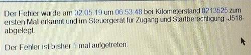

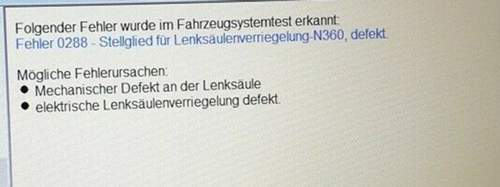

Eben mal Diagnose durchgeführt . Tatsächlich Stellglied der Lenksäule . Fehler gelöscht und alles ist gut . Erstmal . Aber das Lenkradschloss rastet nicht immer ein , beim Schlüssel abziehen . Also muß wohl eine neue Lenksäule her . Denn so ist das zu ungewiss . Wann kommt der Fehler wieder . Danke erstmal für die Hilfe .
Fehlerprotokoll
Fehlerprotokoll
