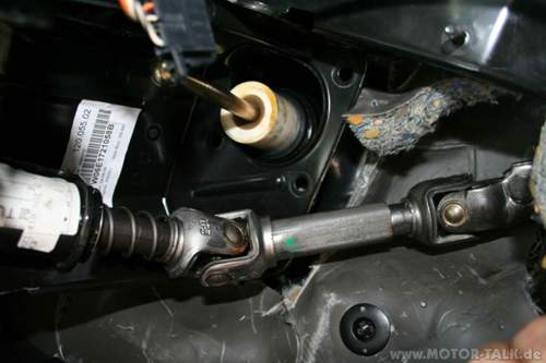

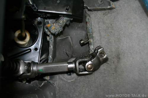

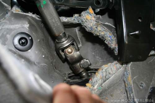

Allerdings bin ich nicht sicher, ob das so einfach möglich ist. Muss ich dazu einfach die Lenksäule ersetzen? Geht es vom Lenkgetriebe abwärts gleich weiter, egal ob Servo oder Manuell? Und hat jemand vielleicht eine gute Lenksäule herumliegen?
Besten Dank und bis bald, Alex
Moin
Da bin ich nicht der Experte, aber ich bin mir ziemlich sicher, das nur die Lenksäule etwas anders ist, um die Servo aufzunehmen, das eigentliche Lenkgetriebe und so weiter ist gleich.
Lenksäule wird von innen auf den Zahnwelle geschoben mit mit einer Schraube geklemmt.
Oben auf Brusthöhe ist ein Haltebolzen, den man kaum rausbekommt.
Ohne Servo ist dort schon wenig Platz um die Lenksäule rum, mit Servobauteile bestimmt ein Spaß.
