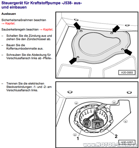

Hab ein großes Problem mit unserem A8 4,2 4E, BJ 2003
Kann mir jemand sagen wo das Steuergerät der Kraftstoffpumpe sitzt? Habe schon den gesamten Kofferraum, Rückbank und Beifahrersitz auseinander genommen und nichts gefunden.
Vielen dank!

Hallo Björn,

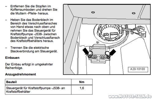

das Steuergerät für Kraftstoffpumpe -J538- ist zwischen
Bodenblech und Verschlussflansch des Kraftstoffbehälters.
Gruß Matthias

...Sorry mein Fehler hab mich nicht deutlich ausgedrückt,meine Frage bezog sich auf auf den Sitz des Steuergerätes der Kraftstoffpumpe😁😕
-trotzdem danke für deine Antwort!!!
MfG
@BeanA8; siehe Anlagen😉
Bild-1
Bild-2
Vielen, vielen Dank du hast mir sehr geholfen:-)

...so da bin ich wieder,nach dem du mir die Bilder geschickt hast hab ich mich an die Arbeit gemacht und Heute nachgeschaut und wie ich feststellen musste hab ich an dieser Position leider nix,gibts das denn😕😕😕
zu meinem Dicken folgendes er ist Bj.2003 3,7l kann es sein das bei diesem Bj. das Steuerteil wo anders sitzt,hast du einen Tipp für mich oder wo ich was in Erfahrung bringen kann ohne das ich gleich zum freundlichen muss😕🙄

Hab gerade noch einmal nachgeschaut. Soweit ich das recherchieren konnte, gibt es das J538 nur bei den FSI Motoren. 😰
Dann prüf, ersetz mal das Kraftstoffpumpen-Relais. Befindet sich im Relaisträger auf der Beifahrerseite.
Neues Relais kostet ca. 26€🙄

Vielen Dank für deine Mühe, mittlerweile hab ich rrausbekommen das meine Rechte Pumpe nicht funktioniert und auch an dem Stecker kein Strom anliegt,also mein Dicker nur mit einer Pumpe läuft und auch nur weil ich das Benzinpumpen Relais überbrücke!Hab vorerst einen Funkschalter eingebaut-doppelte Weckfahrsperre??!
Aber sollte ich den wirklich kein Benzinpumpen Steuergerät haben???
