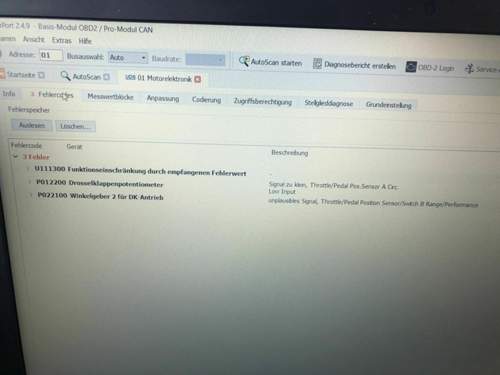

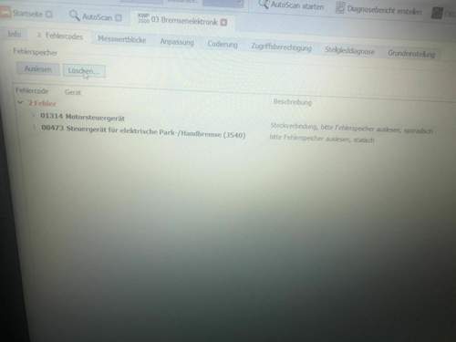

Hey Leute heute ging plötzlich mitten beim fahren der Kristbaum im Cockpit an.Esp Asr Störung Reifendruckkontrolle und Parkbremse wurden mir angezeigt .Motor ist anscheinend auch in Notlauf gegangen,da alles was über 70 ging geblockt wurde,und ich erst wieder anhalten musste um neu anzufahren.
Nach 10 minütigem abstellen des Wagens war alles wieder normal außer das die Parkbremse nicht mehr funktioniert .
Ist da vllt das Steuergerät der Parkbremse defekt ?
A4 B8
1.8 Tfsi 160 oder
Multitronic
116tkm
10/2009
Im Anhang die Fehler
Vielen Dank schon mal für Hilfe und schönes Wochenende noch

Schau erstmal nach deinen Steckern an den Motoren der Bremszangen, ob nicht der Gammel durch Undichtigkeit eingezogen ist.
Themenstarteram 12. März 2020 um 18:26
Kabel und co sahen alle gut aus habe jetzt das Steuergerät getauscht und hatte 800km ruht nun das Auto läuft nur noch wie ein Eimer ??
Adresse 01: Motorelektronik (DET---CDHB) Labeldatei:| DRV\06H-907-115-CAB.clb
Teilenummer SW: 8K1 907 115 M HW: 8K1 907 115
Bauteil: 1.8l R4/4V TF H18 0004
Revision: A5H18---
Codierung: 010C000C02070158
Betriebsnr.: WSC 24092 003 1048576
ASAM Datensatz: EV_ECM18TFS8K1907115M A01004
ROD: EV_ECM18TFS_AU48.rod
VCID: 3828DC49B2DFEC37316-806C
5 Fehlercodes gefunden:
4698 - Funktionseinschränkung durch empfangenen Fehlerwert
U1113 00 [044] - -
Sporadisch - bestätigt - geprüft seit letzter Löschung
Umgebungsbedingungen:
Fehlerstatus: 00000001
Fehlerpriorität: 6
Fehlerhäufigkeit: 1
Kilometerstand: 117447 km
Datum: 2020.03.12
Zeit: 14:27:26
Motordrehzahl: 1578.00 /min
Normierter Lastwert: 82.0 %
Fahrzeuggeschwindigkeit: 84 km/h
Kühlmitteltemperatur: 97 °C
Ansauglufttemperatur: 18 °C
Umgebungsluftdruck: 1000 mbar
Spannung Klemme 30: 13.028 V
Verlernzähler nach OBD: 40
4699 - Funktionseinschränkung durch empfangenen Fehlerwert
U1113 00 [036] - -
Sporadisch - unbestätigt - geprüft seit letzter Löschung
Fehlerpriorität: 6
Fehlerhäufigkeit: 1
Kilometerstand: 117467 km
Datum: 2020.03.12
Zeit: 16:47:03
Motordrehzahl: 754.50 /min
Normierter Lastwert: 20.0 %
Fahrzeuggeschwindigkeit: 0 km/h
Kühlmitteltemperatur: 55 °C
Ansauglufttemperatur: 38 °C
Spannung Klemme 30: 12.839 V
2672 - Drosselklappenpotentiometer (G69)
P0121 00 [096] - unplausibles Signal
Fehlerpriorität: 2
Fehlerhäufigkeit: 1
Datum: 2020.03.12
Zeit: 14:27:26
Normierter Lastwert: 86.7 %
Umgebungsluftdruck: 990 mbar
Spannung Klemme 30: 12.887 V
2674 - Winkelgeber 2 für DK-Antrieb (G188)
P0222 00 [096] - Signal zu klein
Fehlerpriorität: 2
Fehlerhäufigkeit: 1
Datum: 2020.03.12
Zeit: 14:27:26
Motordrehzahl: 1602.00 /min
Normierter Lastwert: 87.1 %
Fahrzeuggeschwindigkeit: 83 km/h
Spannung Klemme 30: 12.981 V
2676 - Winkelgeber 2 für DK-Antrieb (G188)
P0221 00 [232] - unplausibles Signal
Warnleuchte EIN - Sporadisch - bestätigt - geprüft seit letzter Löschung
Fehlerpriorität: 2
Fehlerhäufigkeit: 1
Kilometerstand: 117454 km
Datum: 2020.03.12
Zeit: 14:44:36
Motordrehzahl: 1308.50 /min
Normierter Lastwert: 17.3 %
Kühlmitteltemperatur: 95 °C
Ansauglufttemperatur: 30 °C
Spannung Klemme 30: 12.392 V

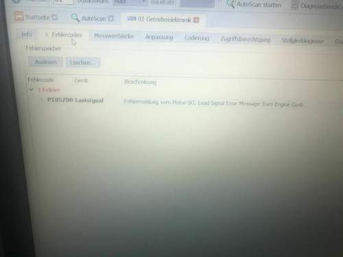

Adresse 02: Getriebe (J217) Labeldatei:| DRV\0AW-927-156.clb
Teilenummer SW: 8K0 927 155 T HW: 0AW 927 156 H
Bauteil: 0AW 18TFSIRdW H02 0009
Revision: --H02--- Seriennummer: 0000000693
Codierung: 000002
Betriebsnr.: WSC 06335 000 00000
ASAM Datensatz: EV_TCMVL381 A02006
ROD: EV_TCMVL381.rod
VCID: 44D0B8B9FE17B8D7ADE-8010
1 Fehler gefunden:
2223 - Lastsignal
P1857 00 [044] - Fehlermeldung vom Motor-Steuergerät

Adresse 03: Bremsenelektronik (J104) Labeldatei:. DRV\8K0-907-379-V1.clb
Teilenummer SW: 8K0 907 379 AM HW: 8K0 907 379 AM
Bauteil: ESP8 front H04 0100
Revision: -------- Seriennummer: --------------
Codierung: 050D08
VCID: 045078B9BE1778D7EDE-8050
2 Fehlercodes gefunden:
01314 - Motorsteuergerät
013 - bitte Fehlerspeicher auslesen - Sporadisch
Fehlerstatus: 00101101
Fehlerpriorität: 6
Fehlerhäufigkeit: 2
Verlernzähler: 238
Zeitangabe: 0
Datum: 2020.03.12
Zeit: 14:27:27
Hex Wert: 0x5400
Hex Wert: 0x4006
Hex Wert: 0x1226
Hex Wert: 0x46A4
Hex Wert: 0x00FF
00473 - Steuergerät für elektrische Park-/Handbremse (J540)
Fehlerpriorität: 6
Fehlerhäufigkeit: 1
Verlernzähler: 238
Zeitangabe: 0
Datum: 2020.03.12
Zeit: 14:27:28
Hex Wert: 0x5400
Hex Wert: 0x6206
Hex Wert: 0x1232
Hex Wert: 0x02A3
Hex Wert: 0x00FF

Du solltest vielleicht mal bei der Drosselklappe am Motor anfangen...
Themenstarteram 13. März 2020 um 5:37
Ja dann werde ich die wohl mal aufschrauben und rein sehen ob man was sieht weil anlernen lässt sie sich auch nicht mehr wirklich kommt bei vcds dann ein Fehler zwecks Zeit Überschreitung
