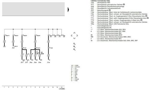

Das Problem mit ElsaWin konnte ich lösen und ich habe mir den Schlatplan angeschaut. Auszüge bzgl ABS Anbindung im Anhang.
Ich werde jetzt noch schnell die Sicherungen prüfen.
Das CAN Gateway ist als Ziffer 3 auf dem Bild 4 (Steuergeräte hinter Handschufach)?
Auf dem Bild 1 (ABS Stg Sicherung 1) ist die Belegung von ABS Stg abgebildet. Heisst unten 1 bis 14 ist die Anzahl der Pins auf dem Stecker? Ich habe es nicht gezählt als ich den Stecker damals abgesteckt habe.

ABS Stg Sicherung 1
CAN Bus Trenstecker_1
Can Bus Trennstecker_2

Ne gemeint ist die Nummer 3 auf Deinem Bild.
Das Ding hat einen Anschluss für den MOSTBus und einen für die Drahtbusse. Das Ding fällt sofort auf, wenn Du das Handschuhfach raus hast.
