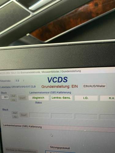

Vcds habe ich. Hast du eine Beschreibung wie das geht?
STG 03 Bremsenelektronik
Zugriff 40168
04 Grundeinstellung
Und aus der Liste G85 auswählen und durchlaufen lassen bis i.O steht
Lenkrad in geradeausstellung Toleranz 4,5°
Danke. Probier ich aus!
Mehr kommt da nicht bei mir, habe es 5min laufen lassen. Muss auch im letzten Feld ganz rechts i.O. stehen?
Ne,da wo n.v steht muss nichts stehen nur in Feld 3 muss i.O stehen also top. Gehst dann auf ein aus weiter und schließt dann das STG 03.
Dann müssten alle Kontrolllampen kurz angehen und dann erlischen.
