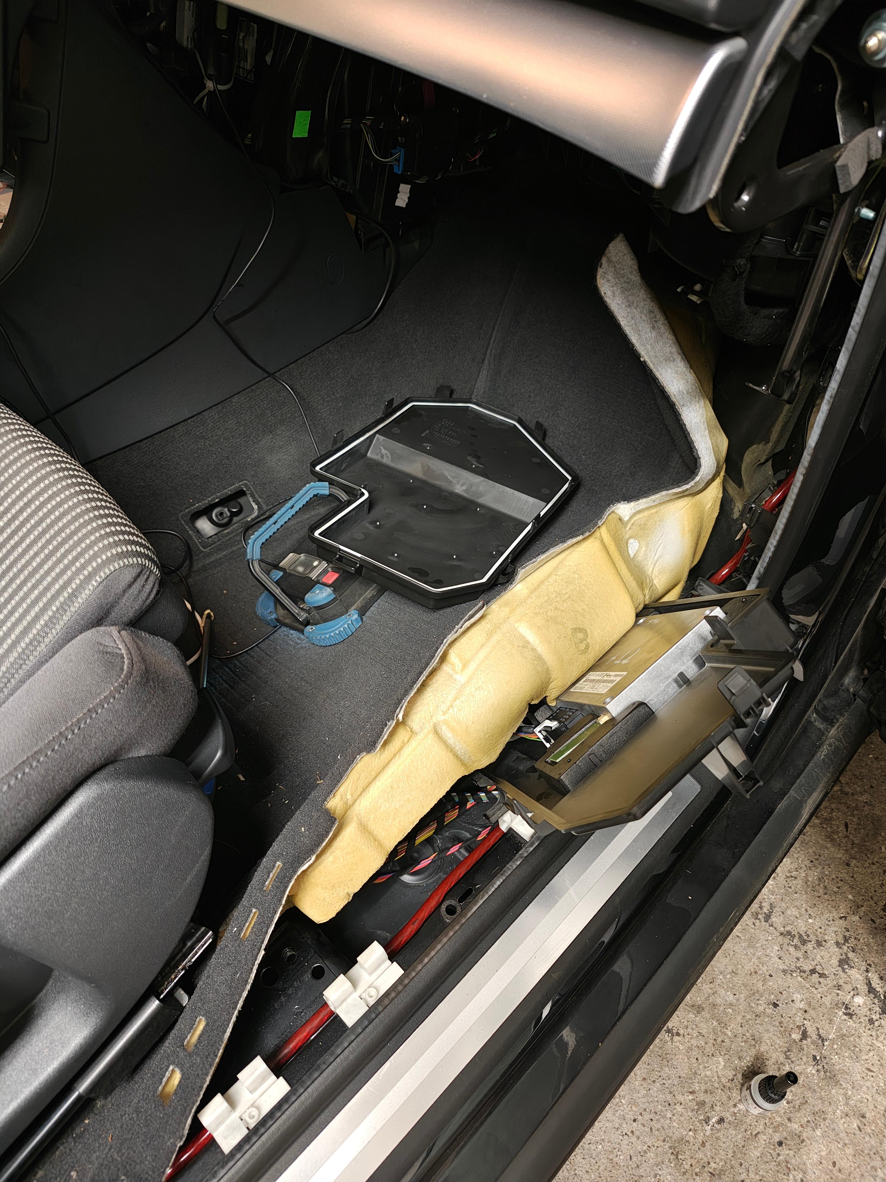

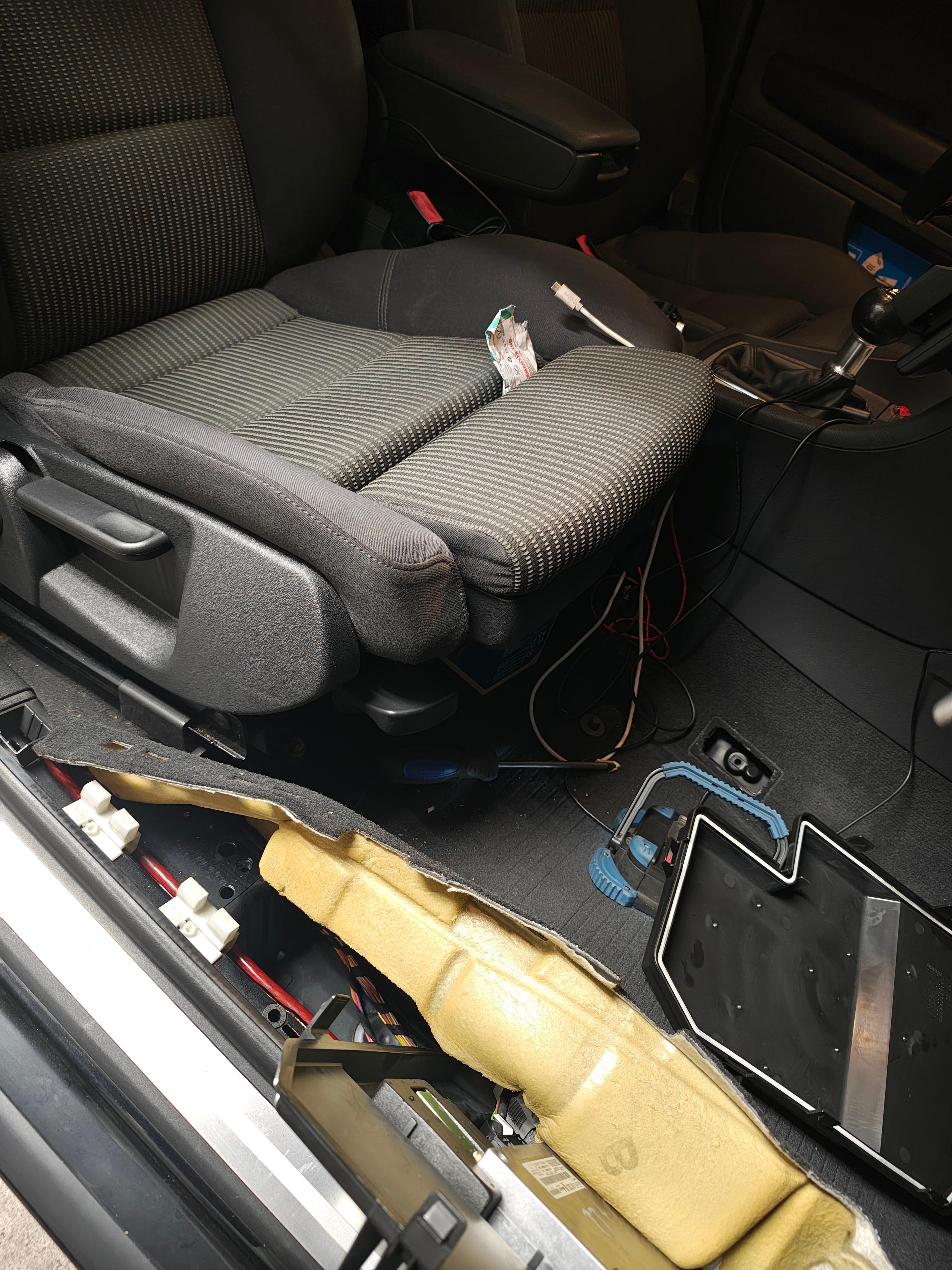

Heute wurde es endlich verbaut, die Garage vorher temperiert.
Das Handschuhfach war noch ausgebaut, weil ja die Airbagaktion vor kurzem durchgeführt wurde
Also Verkleidung unten ab und vom Sitzgestell 4 Stück M10 Schrauben gelöst.
Der Teppich ist schon recht fest und die schwarze Kiste recht groß geraten für das Steuergerät. Die Kiste hat ringsum 10 Clips. Im Unterboden ist soweit bei mir alles trocken 🙂.
Aber... geschafft. Einmal umgesteckt und angetestet (bevor man alles zusammen hat, sollte man es mal probiert haben).
Es meldet sich nun mit Audi UHV 5128. Zuvor war es glaub UHV 2663.
Verbaut ist jetzt die aktuellste Variante aus 2012.
