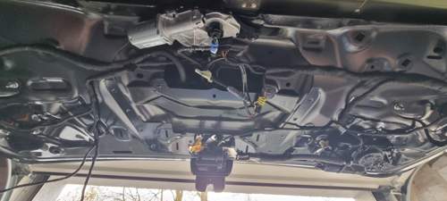

Ich bräuchte mal eure Hilfe.
Ich habe im Steuergerät 19 den Fehler Extended Can -> Eindrahtbetrieb, CAN_Extended_Single_Wire_Error
Record Data Identifier: Voltage_Extended_Can
Can_High: 3,32V
Can_Low: 3,32V
Umgebungsdaten: 03:99:a6:a6
Wenn ich den Fehler lösche, kommt dieser sofort wieder.
Die Autobatterie ist nicht mehr die Beste aber hat 12,3V. Hängt nochmal am Ladegerät um voll zu laden.
Auch bei laufendem Motor ist der Fehler da.
Ich habe hinten die Kofferraumverkleidung ab gehabt und am Wischermotor den Simmering und den Wasseranschluss erneuert, da das Wischwasser auslief. Ich habe dort alle Stecker und Kabel geprüft. Kein Low oder High Can Kabel in dem Bereich. Keine Nässe im Reserveradbereich oder am Komfort Stg links hinter der Verkleidung.
Weiß zufällig jemand was der Fehler bedeutet und was man noch prüfen kann. Bekannte Schwachstellen?
VG Christian

Moin. Ich denke habe es gefunden, nachdem jetzt auch alle Assistenzsysteme wie nen Weihnachtsbaum Alarm geschlagen haben. Am Motor STG und Kabel gewackelt Assistenzsysteme Kirmes. Beide Stecker einmal neu gesteckt und Kabelbaum bissl in den Stecker geschoben. Fehler haben aufgehört. Auch der Eindrahtfehler ist jetzt weg.
dann lag der fehler auf jedenfall in dem bereich
Jo. Stecker auch mit Druckluft mal ausgeblasen und Fehlerspeicher wieder grün. Hoffe es bleibt so
Und?
War doch hinten. Stecker ab Lüster drauf und ruhe
@steri schrieb am 26. März 2025 um 14:45:25 Uhr:
Wie hast du es gefunden?
Der Stecker wurde durch die Undichtigkeit am heckwischer nass und sah grün aus. Paar Tage getrennt kein Fehler. Dann abgeschnitten und neu verdrahtet seitdem Ruhe
