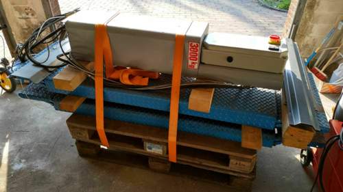

https://www.ebay-kleinanzeigen.de/.../1106217132-241-760?...
Sehr wenig vernünftige Bilder. Auf jeden Fall anschauen und gerade den unteren Rahmen (der auf dem Boden liegt) auf Rost untersuchen. Hydraulikschlauch auf Beschädigungen und Altersschäden prüfen.
Eine Scherenbühne kann man auch im Privatbereich kaputt machen, wenn man Fahrzeuge schräg aufnimmt.
Ich finde es teuer für eine gebrauchte Bühne, aber Ravaglioli ist halt auch teuer. und Bj 2008 + 7 Jahre sind 2015, wir haben 2019... was war mit den restlichen Jahren ?

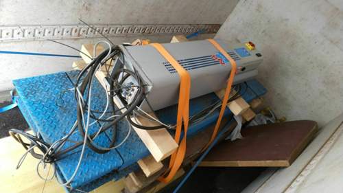

Neu kostet die 5500 - 5700,-€ zzgl. Versand, diese könnte ich selbst abholen, eine Strecke rund 70km. 2500,-€ sind weniger als die Hälfte.
Ich habe ihm für 2450,-€ zugesagt und hole die Bühne am Sonntag.
Dann muss ich noch gucken, wie ich die Grube ausführen werde, das aber erst, nachdem die Garage vergrößert wurde. Alles etwas in einer etwas falschen Reihenfolge, jedoch kann ich so gucken, wie ich es genau stehen haben möchte und wie es vorzubereiten ist.
Die Bühne steht zu Hause. Bei Abholung mit einem Gabelstapler aufgeladen, zu Hause half ein Bekannter mit einem Radlader.
Der Lack ist unten ab, bzw. am abblättern, aber das wird wohl normal sein. Den Stahl, den ich gesehen habe, der sieht noch fest aus. Ich werde vermutlich alles lose entfernen, mit einer Messing- oder Drahtbürste drüber gehen, dann Fertan und die sensiblen Stellen neu lackieren. Wahrscheinlich bringt es nicht viel, da man den Lack an der Unterseite bei der Montage eh wieder beschädigen wird.

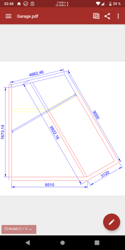

Ich habe mal eine Skizze gefertigt, den einen Träger habe ich allerdings falsch eingezeichnet. Der liegt nicht neben dem Tor sondern zwischen den Toren. Dadurch würde man natürlich noch mehr Platz gewinnen, als wenn man beide Wände parallel nach hinten verschiebt und man hat keinen Knick in der Außenwand und kann somit ein Tor einsetzen, damit man in den Garten kommt.
Rot = vorhanden
Gelb = Abriss
Blau = neu
Es scheint sich zu vereinfachen. Unser Nachbar hat zu der Zeichnung gesagt, dass der Anbau so klein ist, dass wir gar keine neue Baugenehmigung benötigen.
Rot = vorhanden
Gelb = Abriss
Blau = neu
