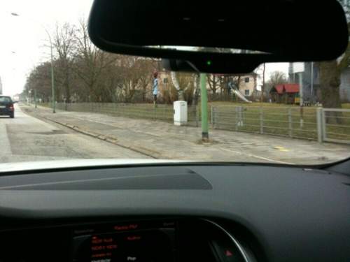

Guten Morgen,
mir ist eine Eigenart beim A5 aufgefallen, welche ich so nicht vom A4 (B7) kannte.....und eigentlich auch nicht so schön finde....
Wenn die Scheibenwischer in Betrieb sind fahren sie nach jeden Wischvorgang (Regensensor) nicht wieder ganz zurück, sondern bleiben ein paar cm über dem Endpunkt stehen und fahren erst nach ein paar Sekunden wieder ganz zurück.....
Ist das bei euch (A4 Fahrer)auch so....und wenn ja, kann man das mittel Diagnose Gerät ändern....
Zur Anschauung ein Bild....
Welchen Sinn hat diese Funktion eigentlich?

Danke dir......zum Vergleich meine Grundstellung......ich denke der Unterschied ist klar zu erkennen...meine stehen viel weiter oben...
So, das hat uns jetzt keine Ruhe gelassen. Wir haben gerade nochmal getestet und heraus gefunden: Scheibenwischer sind weiter unten, wenn Du keinen Regensensor an hast. Stell mal die Automatic aus und wasche mal Deine Scheibe, dann bleiben sie unten. Hast Du die Automatic an, bleiben sie soweit oben. Genauso getestet. Versuch es mal. Also Fazit: ist das nur bei Autos mit Regensensor so.

genauso sehe ich das auch....naja..ist ja kein aufwand...scheibenwischer ab und neu draufstecken....ich kann damit jedenfalls auch nicht leben..andauernd meinen rechten wischer im blick zu haben....
der regensensor ist für den zwischenstopp verantwortlich...das ist klar....
Wie Scheibenwischer ab und neue drauf? Wenn dann muss an der Steuerung etwas geändert werden.
LG Dirk und Nancy
das glaube ich nicht....der scheibenwischer muss halt nur auf der halterung verstellt werden...(konus)
dann werden sich automatisch beide positionen verändern....

Es ist schon richtig, dass der Wischer ab muss um ihn neu einzustellen.

Was soll da schon rauskommen? Abzieher wird angesetzt und der Arm um eine/zwei Raster korrigiert.
Fertsch! 😉

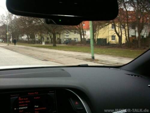

so, wie versprochen hier nun das ergebniss nach meinem werkstattbesuch......und eines vorweg....jetzt bin zufrieden....
als ich den meister mein anliegen gezeigt hatte , meint er nur....die stehen wirklich ein wenig hoch.....
hier nun das ergebniss...
Zwischenposition
Endposition

hi rudiyoda1 ,
jetzt sieht es wie bei mir aus.
