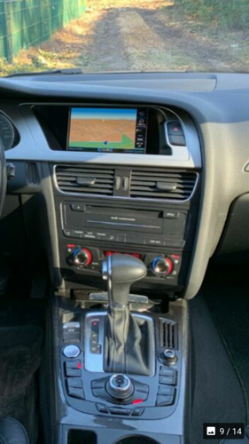

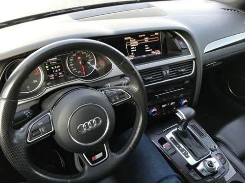

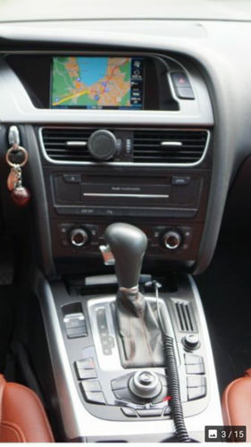

Anbei Bilder mit und mit ohne
Screenshot-20190225-212151
Und ohne s aber mit ds
Die MT hatte weiterhin Farhrstufe S bei DS
