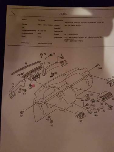

Ja,Hebel 98.Weiß Jemand ob Ich das wieder zusammen bekomme?Oder hat Jemand ein Foto wie das innen aussieht?Stehe auf dem Schlauch....
Wenn ich mir das
so ansehe, dürfte Teil 98 nur gesteckt sein.
Evtl. geht das ja nur mit einem neuen Hebel nach dem Snap-in-Prinzip und beim alten Hebel ist jetzt was abgebrochen und hält deshalb nicht mehr.
Bei mir war mal der 56 gebrochen, dafür muss das Armaturenbrett raus.

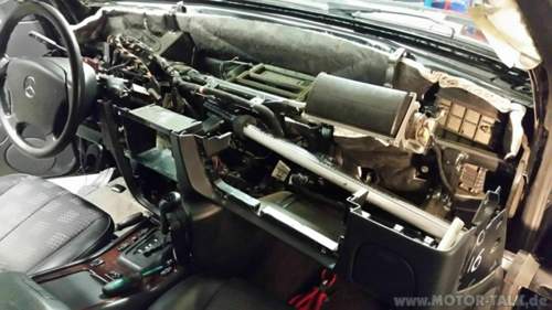

Das heißt den ganzen Kasten raus?
@DerAllgi schrieb am 22. Dezember 2016 um 18:07:36 Uhr:
Das sehe ich so. Das geht dann wohl in etwa diese Richtung.....
Instrumententafel raus

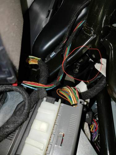

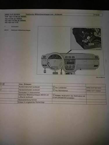

borsi Auf Deinem Foto ohne Armaturenbrett sieht man oberhalb vom Radio Schacht noch einen Stell Motor. Kann es sein das der für die Mittel Düsen ist? Wenn Ich Mich mit Kopf in Fuß Raum lege und hoch gucke mit Lampe , sehe Ich den. War eben zum Motoren anlernen bei Mercedes. Leider ist der Motor Mittel Düsen nicht möglich zu justieren. Die Klappe dreht sich immer hin und her. 270 Grad. Meister meint Motor kaputt. Kombi Instrument raus und man käme dann dran. Reiner meinte aber Handschuh Fach raus. Da würde der sitzen. Ich kann den Motor fühlen wie Er arbeitet und keine Endlage findet. Die Defroster Klappe ist übrigens wieder drin. Dank meines Sohn der dünnere Hände hat wie Ich. Welcher Motor ist jetzt wohl für die Mittel Düsen?
Abgelesen habe Ich die Teilenummer A2038201642.
Die paßt einentlich nur zur Nummer 143 auf der PDF.Und das ist der Fondbereich denke Ich.
Was ein durcheinander....
Jedenfalls sitzt der Motor über dem Getriebesteuergerätblech.Den Grauen Stecker der da außen eingeklipst ist sieht man ja noch.Heute morgen erst fein säuberlich wieder zusammengebaut.

Danke für Deine Antwort.Der Motor scheint auf dem Teil zu sitzen was auf den Heizungskasten aufgesetzt wird.Da wor der Schaumstoff sitzt und man die drei "Kammern"sieht.Wovon eine die Defrosterklappe ist.Wahrscheinlichkommt da noch eine Luftführung zu den Mitteldüsen wo der Motor dran hägt.Mal gucken ob Ich das im EPC finde.Ist auf den Bildern nicht zu sehen der Fall....
der Heizkasten hat 5 Motoren. 3 davon über den Fahrerfußraum zugänglich: Defrosterklappe, Fußraumklappe, Fondheizung (die hinten einen extra Stellmotor hat). Dann gibt es den Heizungsstellmotor oben auf dem Kasten und rechts den Umluftklappenmotor.
Der Heizungsstellmotor oben arbeitet wie die anderen Motoren: Klappe an den Anschlag fahren und Ende. Zwischenstufen regelt die -von Hand voreingestellte- Automatik. Weil nun bei unseren ML's die Hebel an den Motoren beim Sechskant infolge Materialmangel (von mir aus auch Alterung -jedenfalls kurzlebiger Murks) aufbrechen, erkennt und kann der Motor die Endlage nicht feststellen und läst sich somit auch nicht justieren. Die Motoren selbst waren bislang hier unauffällig. Kaputt waren immer nur die Hebel.
Der Motor oben ist wohl nur nach Demontage Armaturenbrettoberteil zugänglich. Zum Hebelwechsel muss nämlich der Motor an den 3! Befestigungsschrauben abgeschraubt werden, was durch die bekannten Öffnungen mit den allgemeinen und auch spezielleren Werkzeugführungen nicht möglich ist. Das ist aber in den bisherigen Beitragen hier zu den Stellklappen und zur Heizung alles irgendwie dargestellt. Trotzdem sind weitere Hinweise zu einfacheren Reparaturmöglichkeiten hier immer gerne gesehen.

Eben nicht.Wenn Du mit einer Taschenlampe durch die Gitter schaust und in Manuell Modus Klima gehst,dann siehst Du wie die Klappe sich dreht.Den Luft Verteiller auf ganz links zu den 2 Quadraten die wohl die Mitteldüsen darstellen sollen.
Hier noch der Ausdruck vom Freundlichen...
