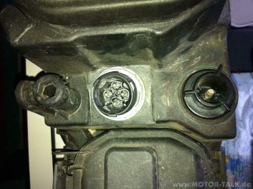

ich habe mir original ZKW-Scheinwerfer bei ebay zugelegt, leider ist einer davon anscheinend nicht so gut von hermes behandelt worden (glas gebrochen), aber das ist nebensächlich :(
Ich hatte mich vorher in der sufu darüber informiert, dass die Stellmotoren aus meinem compact für diese Scheinwerfer passen. Die Teilenummern im ETK sind ja auch identisch.
Was mich nur wundert ist dieses "Teil", was an der Stelle montiert ist, wo eigentlich der Stellmotor sitzt. Gehört das da hin? Ich hab nämlich keine Ahnung wie ich den Stellmotor mit diesem Teil verbinden könnte.
Scheinwerfer-rueckseite
so siehts aus! war bei meinen depos auch drin, aber bitte nicht "einfach" rausziehen, sondern schon darauf achten, dass es nicht in der LWR-Öse des Scheinwerfers eingehakt ist noch...

Hmmm...merkwürdig. Könnte ein "Fragment" des alten Motors sein - hast Du mal versucht, das Teil auszubauen?
Themenstarteram 12. Januar 2011 um 13:02
das teil bewegt sich nur sehr schwergängig und ich hab mich bis jetzt noch nicht getraut mit richtiger gewalt daran zu drehen.

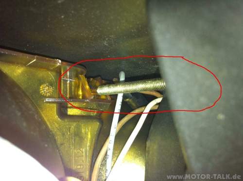

also es geht auf jeden fall bis vorne zum reflektor durch. hab auch mal ein bild gemacht wie das von innen aussieht.

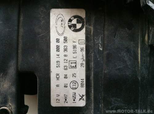

Kann es sein, dass der Scheinwerfer aus einem US-Fahrzeug ohne LWR stammt?
Dann hättest Du ein Problem - die sind afaik in DE nicht zugelassen.
Themenstarteram 12. Januar 2011 um 13:28
danke für deine antwort.
wie kann ich das denn rausfinden? hab mal ein foto von dem aufkleber gemacht.
könnte man denn in einen US-Scheinwerfer einen LWR verbauen?
Scheinwerfer-bezeichnung
Das Teil was du in dem Bild in deinem 1 Posting rot markiert hast ist auch oft bei Zubehörscheinwerfern drin und ist eine Transportsicherung. Einfach dran drehen und rausziehen dann kannst du deinen Stellmotor einbauen.
gruß

Stimmt. Ansonsten könnte das mit dem einhängen des Stellmotors etwas schwierig werden.
am 12. Januar 2011 um 15:11
das kann man als transportsicherung sehen aber eig. ist es auch eine manuelle möglichkeit seinen scheinwerferhöhe einzustellen ;)
wenn man das ding einmal draussen hat dann kann man das gewinde noch verstellen und beim wieder-reinbauen hat man eine andere scheinwerferhöhe erreicht
und das ist sogut wie bei allen zubehörscheinwerfer von depo, fk usw dabei ;) also einfach mit bisschen gewalt umherwackeln damit die kugel unten aus der führung herauskommt und dann halt bisschen zu sich ziehen, dann wirds das schon =)
danach kannst du einfach deine lwr motoren reinbauen, aber! es könnte sein das deine stangen von den lwr motoren zu lang sind! einfach mit den manuellen vergleichen dann merkste ob zu lang oder nicht, sind ca. 1cm unterschied
