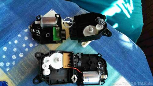

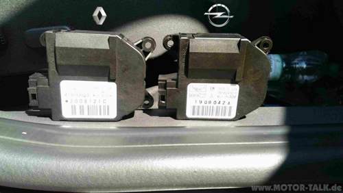

So ist es, hab den Stellmotor bei einem Autoverwerter vor Ort gekauft und dann die Zahnräder vom Renault in den Vectra getauscht.
Wer einen Luftgütesensor hat sollte auf jeden Fall einen Widerstand (1W um die 33 Ohm +/-) einbauen um nicht nochmals (so wie ich) den Stellmotor tauschen zu müssen. Wer vom diesen Defekt bis jetzt verschont wurde sage ich Vorsorge ist besser als Nachsorge.

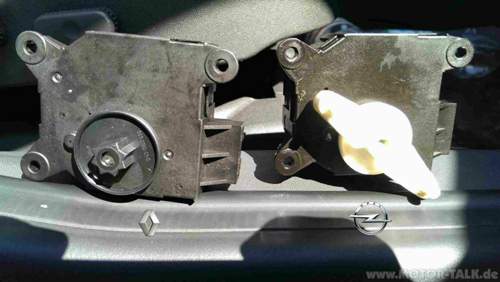

War ich in Polen und habe ich dort mir einen neuen Stellmotor gekauft von Renault für 32,50€ umgerechnet, ist das der Stellmotor "M030990Q"
Habe ich das komplette Innenleben genommen vom Renault Motor und ins GM-Opel Gehäuse reingepackt, dazu noch Widerstand reingelötet und eingebaut das Teil..wobei das extrem schwer ist, dort braucht man ja Baby Hände + die kleinste Knarre der welt und dazu die kleinsten stecknüsse der Welt, ich habe es nicht ganz festbekommen wegen dem wenigen Platz aber es sitzt wackelt, hat luft und es dreht sich 🙂
Dazu noch Bilder im Anhang.
Lg
Vorne
Hinten
Innenleben

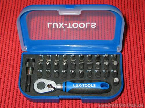

Original geschrieben von KrystianDEPL
... und eingebaut das Teil..wobei das extrem schwer ist, dort braucht man ja Baby Hände + die kleinste Knarre der welt und dazu die kleinsten stecknüsse der Welt, ...
Gar nicht wahr! 😁
Ein gut sortierter Baumarkt hat alles Notwendige: 😉

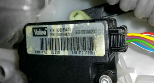

Opel Teilenummern:
9180201 1845084 SERVOMOTOR,MIT BEFESTIGUNGSTEILEN,STEUERUNG LUFTKLAPPE FUSSRAUM
Valeo: 006969A01

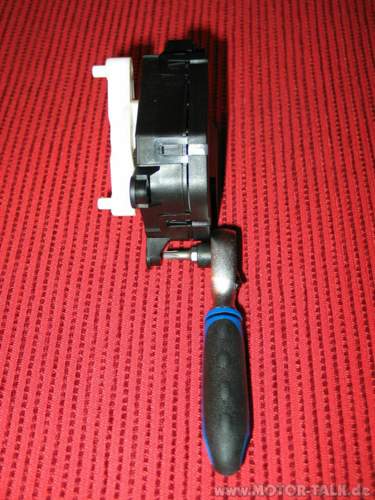

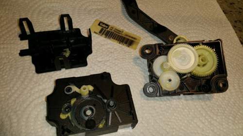

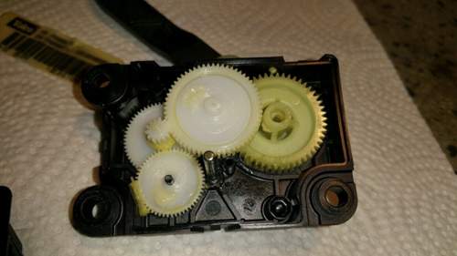

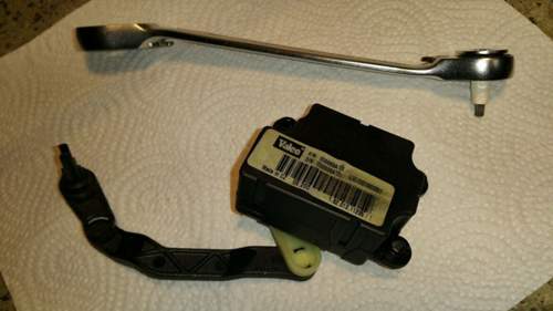

Ein kleines "Spezialwerkzeug" gebaut, um an die hintere Schraube zu kommen 🙂
Am alten Stellmotor sind keine abgebrochenen Zähne erkennbar 😕
Mit dem neuen ist es trotzdem endlich leise :thumbup:
